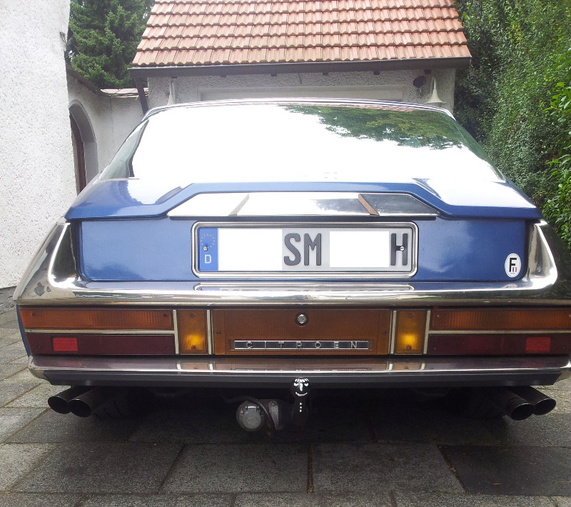

Habe mir meine Sicht nach hinten genommen
Ich habe mir eine Gradulux Heckjalousie eingebaut. Schaut zwar sehr geil aus  , aber man sieht nichts mehr  .  Die Scheibe des SM ist einfach zu flach. Aber ich habe ja noch Außenspiegel und außerdem überholt mich ja fast keiner, wenn ich auf der Autobahn fahre. Trotz 130 Km Limit, aber wie bekannt, ist man "am Balkan" da ein etwas flexibler und Flensburg haben wir in der Form nicht.
Nur in der Stadt ist eine gewisse Vorsicht geboten.
Also: keine Empfehlung für die Heckjalousie, auch wenn sie sehr cool ausschaut

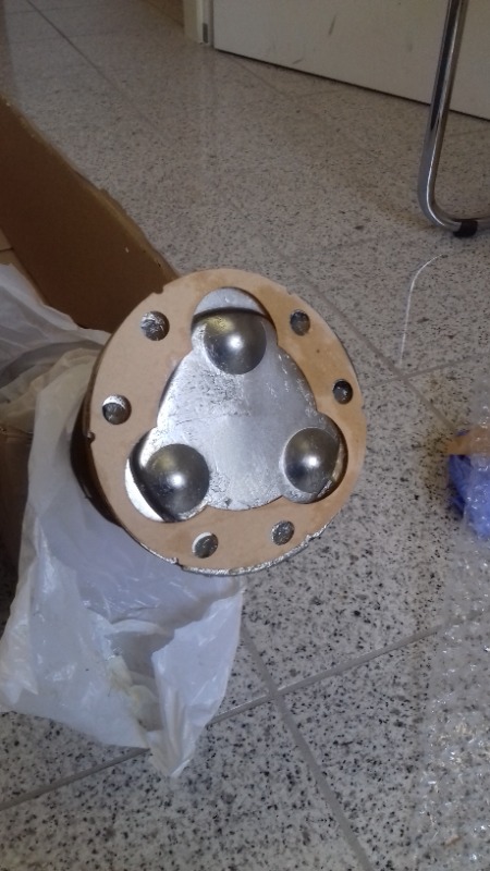

Naja, dann war das vielleicht ein Spezialist? Das Papier gehört definitiv IN den Deckel. Der geht relativ einfach ab, den Druck auf das Papier bringt die Verschraubung. ist das Papier nicht drin, versaut es Dir den ganzen Motorraum, weil bei Hitze das Fett alles rausfliegt.
Schaumal seitlich rein, wo der Blechboden eben ist. Papier drinne oder nicht?
Aber, da Du der große Weglasser bist...................

Die gehoert unter die Blechabdeckung, also zwischen Blechabdeckung und Tripode - Til

was soll diese papierdichtung , die mir blondeau mitgeschickt hat ??

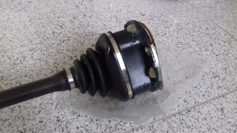

laut techn. mitteilung citroen 10.11. 1976 wurden nach erschöpfung der lagerbestände an alten kreuzgelenken bereits damals die gelenkwellen mit RZEPPA gelenk an der radseite ausgeliefert. nach dem einbau sollte eine einfahrzeit von 1000 km eingehalten werden. während dieser zeit sollte nicht schneller als 130 kmh gefahren werden. die schraube zur tellerbefestigung wird mit 135 nm festgezogen. was soll denn eine 2. federscheibe bringen???

Damit beides stark genug verbunden ist, die Zahnung sich nicht in der Tellerzahnung lockert! Es gibt wohl beid en Dingern Fälle, wo sich die Verbindung löst. und da Du so ein Freund vom Weglassen bist, empfehle ich Dir hier was hinzuzugeben. Meine Wellen haben das von Anbeginn bekommen und halten seither.
Beides- Teller udn Welle- am Besten aufeinanderschrumpfen. Wenn es die richtige Welle ist, kriegst Du den Teller nicht auf die Zahnung drauf. Vorher im Ofen heiß machen., dann gehts locker und die Schrumpfung hält gut mit. Trotzdem 2x Federscheibe.
Wenn der Teller loker ohne Hitze draufgeht, Welle zurücksenden.

Dann mach bitte 2 Federscheiben auf die Zenralschraube drauf, wo der Teller an das GElenk geschraubt wird.
