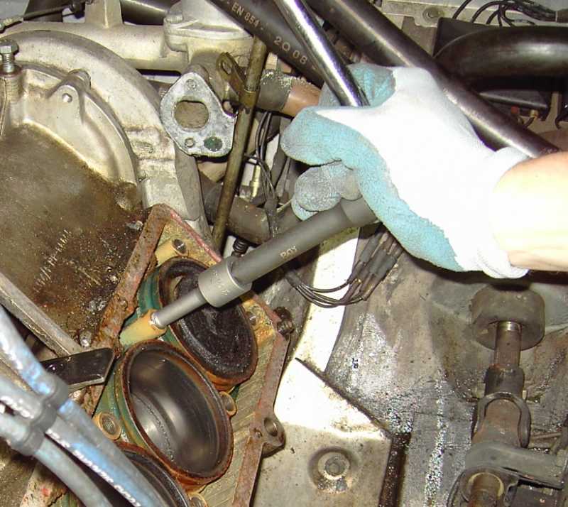

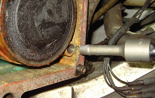

22 Jan. 2018 07:41 - 22 Jan. 2018 07:42
#114
Danke, verstanden, hübscher Ausdreher. Habe das verkehrte Gewinde übersehen.
Letzte Änderung: 22 Jan. 2018 07:42 von citroenist.
