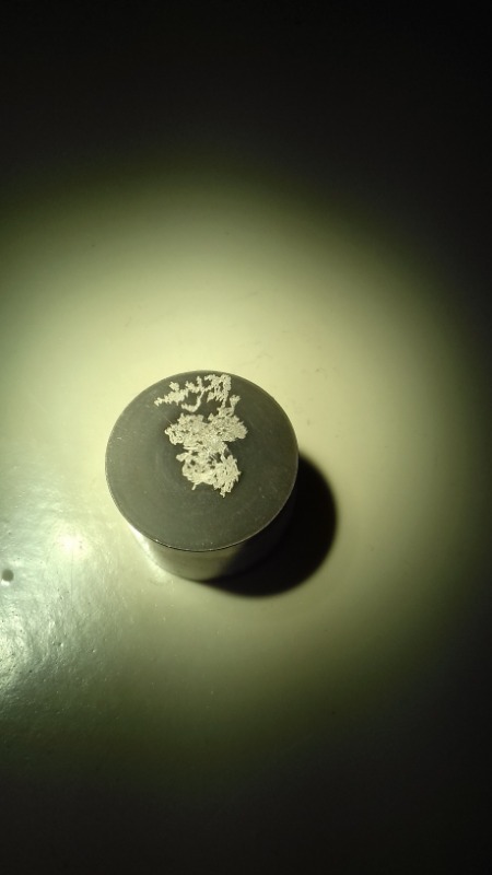

Du weißt schon, dass das Polieren die Oberfläche nicht härter macht, sondern nur die Unbenheiten "verschmiert"? Falls polieren bei gehärteten Flächen überhaupt geht.
Wenn, müsstest Du die Oberflächen schleifen lassen und anschließend neu und tief genug nitrieren. Leider sind diese Nitriervorgänge hierzulande nicht mehr so machbar wie früher dank der übereifrigen Industriezerstörer von den Grünen, so dass man damit ins Ausland ausweichen MUSS. und die können es vielleicht wieder fachlich nicht.
Musst zu Härtungen von Motroteilen nur mal im Web suchen bei nicht gescheit gehärteten Nockenwellen von BMW und Mazda und anderen.....
Daher tut man gut dran, mindesrtens für den SM NOS- Ware für den Notfall am Lager zu haben.

werde meine original stössel polieren lassen. haben schon 400 .000 geschafft , werden also auch weiterhin besser funktionieren als der nachbau.wo wurde der nachbau gefertigt?? in afrika,china oder polen??

Andy schrieb: Dann kauf halt okinoole Tassen.
Campanamaserati.com???
was ist eigentlich mit deiner qualitätskontrolle nach HIN .wo war die??und ich muß jetzt den käse ausbaden!!!!!!!!!!!!!und habe außerdem noch mehr bezahlt,da ich nicht mehr im club bin!!!
02 Juni 2019 08:03 - 02 Juni 2019 08:04
#72
Letzte Änderung: 02 Juni 2019 08:04 von Andy.
01 Juni 2019 23:23
#73
Das hatten wir so ähnlich bei DS- Tassen von Sassen im DS-Club-Forum. Da war es wohl eine nicht korrekte Härtung - nur oberflächlich gehärtet, aber nicht in die Tiefe. Die Härteschicht walkt dann durch, auf dem weicheren Untergrund, und bricht auf und trägt ab.
Eventuell hier dasselbe ?

meine alten original tassen sind bestimmt 400 tausend km gelaufen.auch die nockenwellen zeigen abnutzung. wer kann etwas zur nachbau qualität sagen.lieber hätte ich einige tausender mehr in original teile investiert"!!!
01 Juni 2019 22:45
#75
was ist das??ist dieser schmetterling normal.?schlecht nitriert,warum sind die tassenstössel bei der firma bergmann x mal soteuer??
