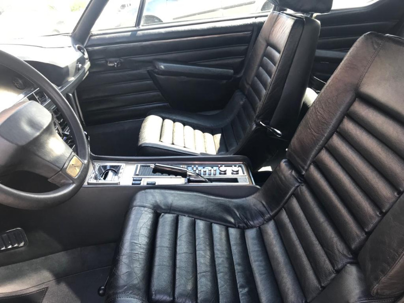

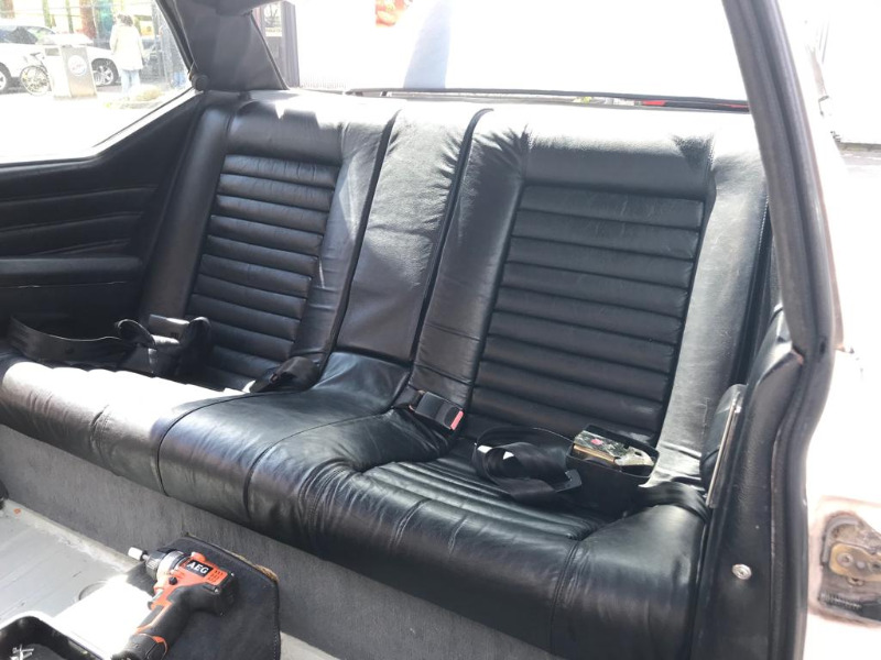

Jochen SM-13 schrieb: Toll sieht das aus, René!
Gab es beim Teppich-Einbau irgendwelche Haken und Ösen, die erwähnenswert wären? (ich muss auch bald mal ´ran...)
Es ist unendlich viel Arbeit. Ich habe mehrere Tage (die ganze schönen Tage vor Karfreitag) daran gearbeitet. Es war mein erster Teppich. Beim zweiten Mal hat man mehr Routine und kennt die Einbaureihenfolge und weiß, wie man den Innenraum völlig zerlegt. Den Innenraum hatte ich vorher noch nie ausgebaut.
Wenn ich das vorher gewusst hätte, hätte ich das nicht gemacht und 600€ für den Einbau bezahlt, aber auf die Idee bin ich nicht gekommen. Außerdem war kleben nie mein Ding. Die Hände waren ständig mit Kleber voll, habe Unmengen an Einweghandschuhen verbraucht.
Jetzt wo er drin ist, freue ich mich und bin mit dem Ergebnis sehr zufrieden. Eine Stelle will ich nochmal nacharbeiten.
Ach so, wenn man alles ausgebaut hat, sieht man erst die Arbeit. Ich musste jedes Teil entrosten und lackieren. Den Boden hinten und unter der Rücksitzbank nur Rost. Wurde höchste Zeit, ich musste nicht schweißen.
Neue Türgummis habe ich auch gleich mit eingebaut, aber ging auch nur mit ein wenig Nacharbeit. Werde ich nochmal wieder ausbauen. Oben in der Ecke passt es noch nicht perfekt, das Fenster schließt nicht richtig, wenn es man es bei geschlossener Tür hochfährt.

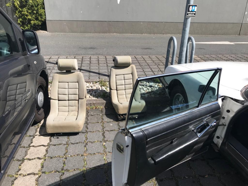

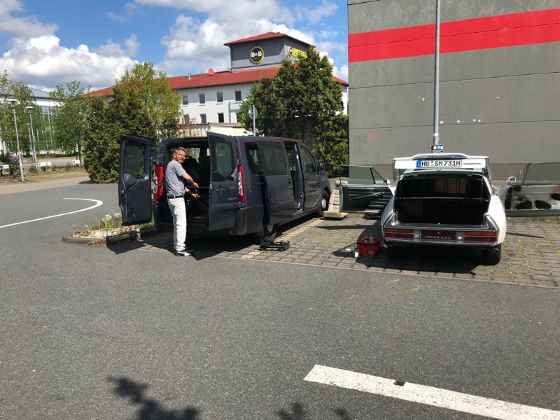

Da habt Ihr das auf dem Parkplatz umgeschraubt, klasse. Und nachher einen fetten Burger verspeist und die Fettfinger erst mal gleich lederpflegend in die Sitze gerieben :-)
