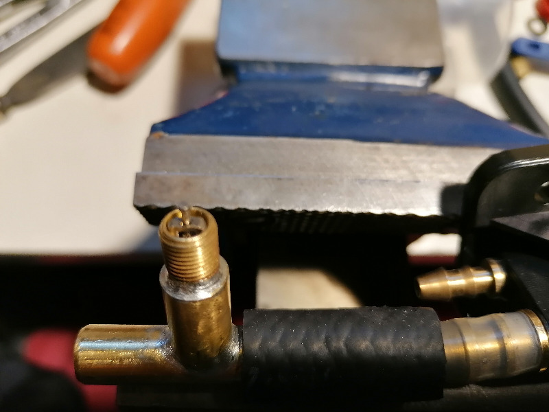

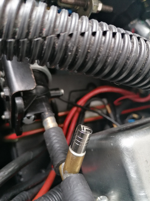

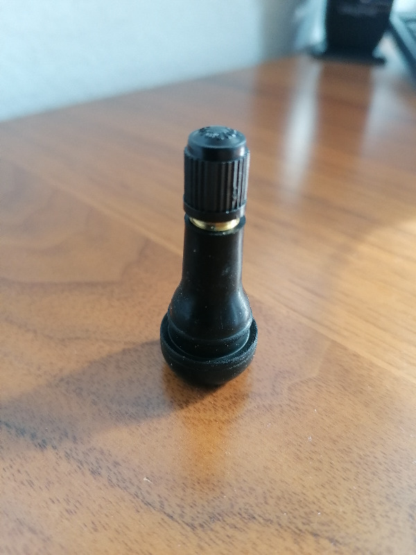

#47

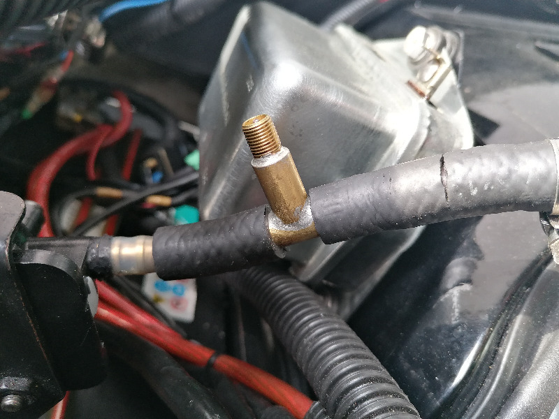

Die defekten Teile zu bekommen scheint bei verschiedenen Quellen kein Problem zu sein.

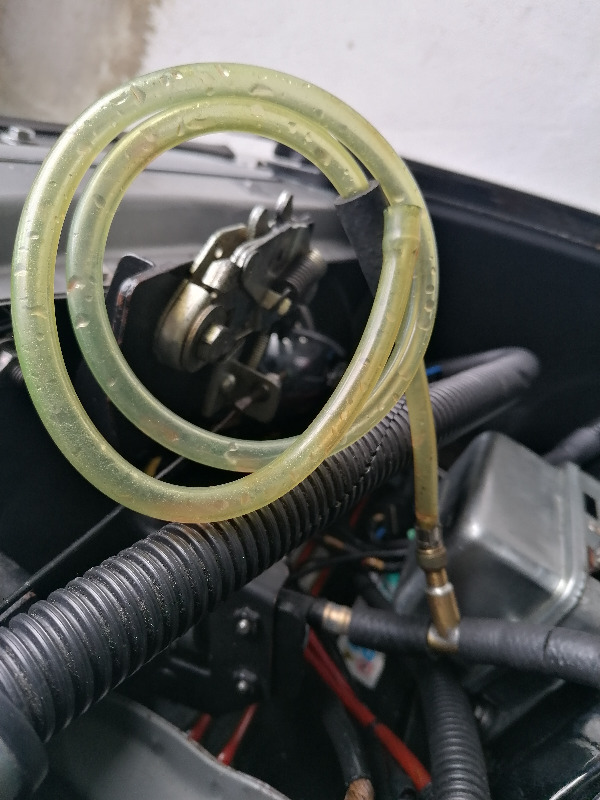

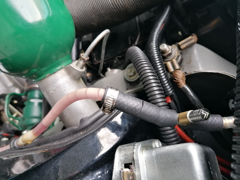

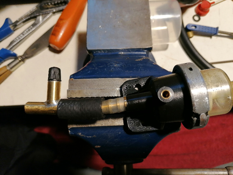

Ich hab's wie folgt gemacht, vorausgestzt die neuen Teile sind vorhanden.
Bilder und Video Anbei:
1. ein normales Reifenventiel beim Reifenhändler besorgen
2. den Ventilträger mit dem darin befindlichen Ventil vom Gimmi lösen und dann das ganze Teil in ein T-Stück aus Messing einlöten. Das T-Stück habe ich mir
aus normalem Messingrohr selber zusammen gelötet.
3. Verbindung zwischen Geberzylinder und Leitung mit Benzinschlauch herstellen, in der Regel sitzt das Ventil dann an der höchsten Stelle, wo sich nach füllen
der Leitung die noch restlichen Luftbläschen sammeln
4. Ventil aus Ventilträger schrauben und Leitung mit Flüssigkeit langsam und möglichst ohne größere Luftbläschen füllen, (ich habe auch Frostschutzmittel mit
etwas Wasser verdünnt genommen)
5. Ventil in den Ventilträger schrauben
6. Entlüftungsschlauch auf den Ventilträger schrauben, dabei wird das Ventil geöffnet. So ein Entlüftungsschlauch ist bei jeder Reifenpilot-Dose
(im Baumarkt erhältlich) mit dran.
7.  Flüssigkeit über den Entlüftungsschlauch nachfüllen, durch mehrmaliges betätigen der Kolben von Geber- und Nehmerzylinder die restlichen Luftpläschen
über den Entlüftungsschlauch entweichen lassen, Flüssigkeit nachfüllen bzw. entweichen lassen, sodaß die Kolben am Geber- und Nehmerzylinder mit Ihren
Markirungen wie im Handbuch beschrieben stehen. Wenn im Entlüftungsschlauch Flüssigkeit ansteht, kann das befüllen beschleunigt werden, in dem ich mit
dem Mund oder einem kleinen Gummibalg etwas Druck in den Schlauch gebe.
8. Entlüftungsschlauch abnehmen und Füllstand kontrollieren, indem ich auf die Kolben der Geber- und Nehmerzylinder gleichzeitig drücke, Position wie im
Handbuch beschrieben. Falls noch Luftpläschen zusehen sind, Entlüftungsschlach wieder aufsetzten usw.
Ich kann jetzt zu jeder Zeit die Leitungen im eingebauten Zustand befüllen, entlüften usw. ohne irgendwas aufzubohren oder zuzulöten, was nach meiner Meinung
sehr schwer zu händeln ist.
Ich bitte auf Kommentare über Originalität oder Optik der ganzen Geschicht  zu verzichten, für mich zählt nur die Funktionalät
Gruß Alex

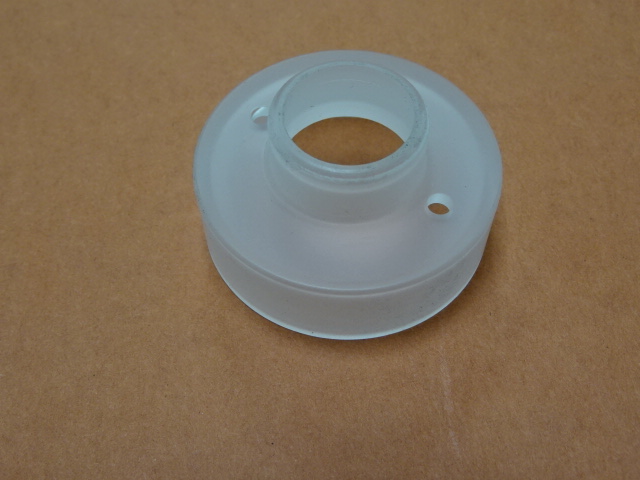

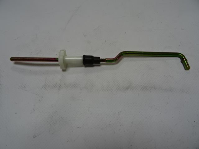

Hallo Zusammen,

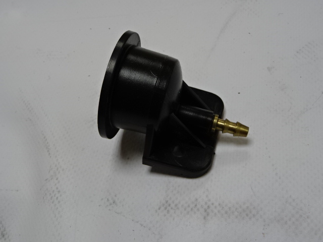

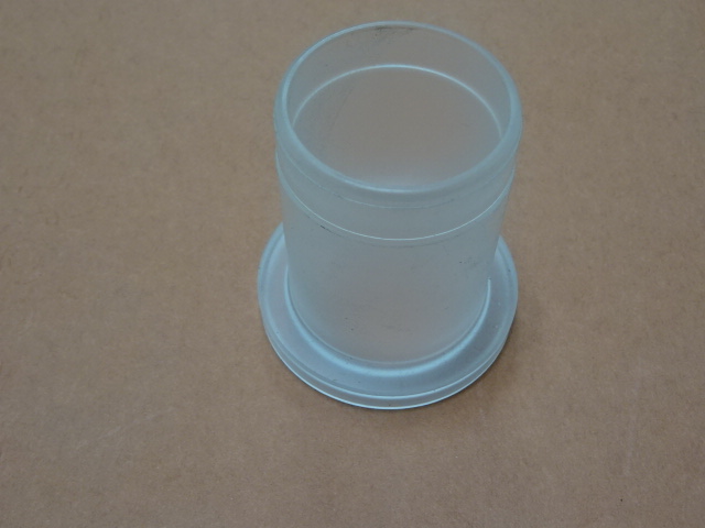

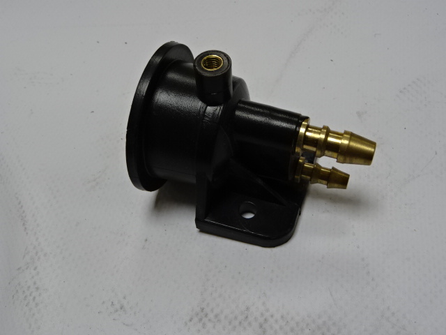

ich habe vor einigen Monaten verschiedene Teile bei einem Anbieter in Frankreich gekauft (siehe Anhänge).
Bei Bedarf kann ich den Kontakt weitergeben. Ob es die Teile noch gibt und ob die Preise noch stimmen
kann ich jedoch nicht sagen.
Gruß Alex

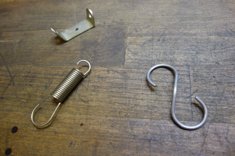

Die Feder war nicht vorhanden
Re: Abgerissen
19 Okt. 2021 12:31
#59
Hab ich ohne Schaden abziehen gekonnt
Re: Abgerissen
19 Okt. 2021 12:24
#60
Scheint Serie 3 zu sein. Die Querbrücke zwischen den beiden Nehmerzylindern ist noch drin, aber die Feder mit der Haltebrille geht ab. Siehe Teilebuch.
