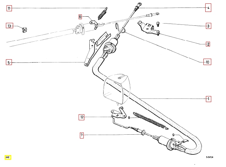

Die Feder muss auf die andere Seite. Der Winkel mit großem Loch hält den Zylinder damit er nicht bricht. Whb Fotos gucken!!!

Sie war ja am Zylinder angeschraubt.Habe nur provisorisch angebracht damit ich es nicht verliere.Wenn ich sie wieder gerade mache ob sie dann keinen Kontakt mehr mit dem Ding mit der runden Öffnung  hat

den großen verrosteten Winkel mit dem runden Loch hab ich noch nicht gesehen, auch auf der Explosivdarstellung
und bei meinen Scheinwerfereinheiten ist der nicht vorhanden.

Nein, das ist so idiotisch wie falsch. Schau im WHB nach. Die Haltelasche der Feder ist ja total verbogen! Die muss gerade sein, und der Teil mit dem Loch ist als Winkel. Dann wird die aber an die Verschraubung des Zylinders angebaut und hält verdrehsicher an dessen Versteifungsrippe.
Da ist wohl einiges verbastelt- ein Auto, an dem "Spezialisten" tätig waren.

Da hab ich mal ne frage.Die Federn fur die lenkbaren scheinwerfer nehmen einen ungewöhlichen weg bei mir.Sie liegen mittig über eine Kante. Ist wohl schon immer so gewesen.

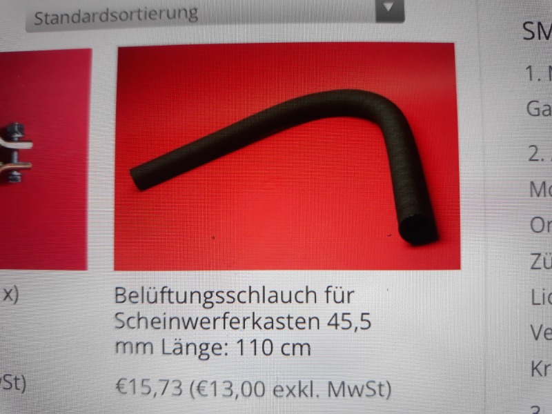

Nochwas: Der Schlauch benötigt vorne am Scheinwerferkasten eine Düse. Die kann man in F kaufen, so sie denn fehlen sollte. Wer das Teilebuch oder die IE- Versionen des SM analysiert stellt fest, dass spätere Versionen noch einen Zusatzwinkel haben für die Düde am Lampenkasten. Man hat bei Cit nämlich feststellen müssen, dass ohne diesen Winkel die Dynamikverstellung der Scheinwerferkästen mitunter blockiert wurde. Den Winkel kann man auch selber machen, so man denn ein Muster hat. Die Düse sitzt dann etwas weiter hinten.

Cool, danke, werde ich demnächst probieren! Die Vorwärmschläuche kann ich rückhaltlos empfehlen, ich bin optisch pingelig!

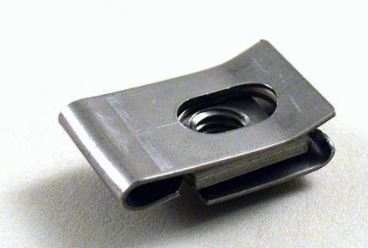

Man könnte theoretisch auch im Teilebuch und im WHB nachsehen, sind jeweils Abbildungend rin. Nur die Klammern sind schwer zu beschreiben, aber die hat die 11CV und 2CV Szene neu aufgelegt.
Bei Ebay unter "Citroen 2CV Klammer Platten Anschluss Door Klammer Trim" suchen.

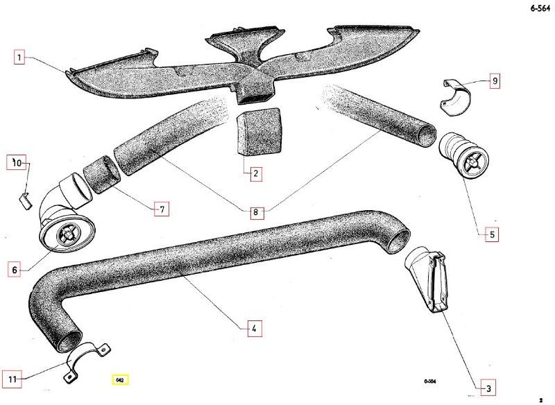

Da muss ich schnell mal schauen, welche Montageteile ich für den Schlauch eingebaut habe - wenn der Andreas sie schon mal so detailliert auflistet.

Gibt es auch ein Foto von der Belüftung?
