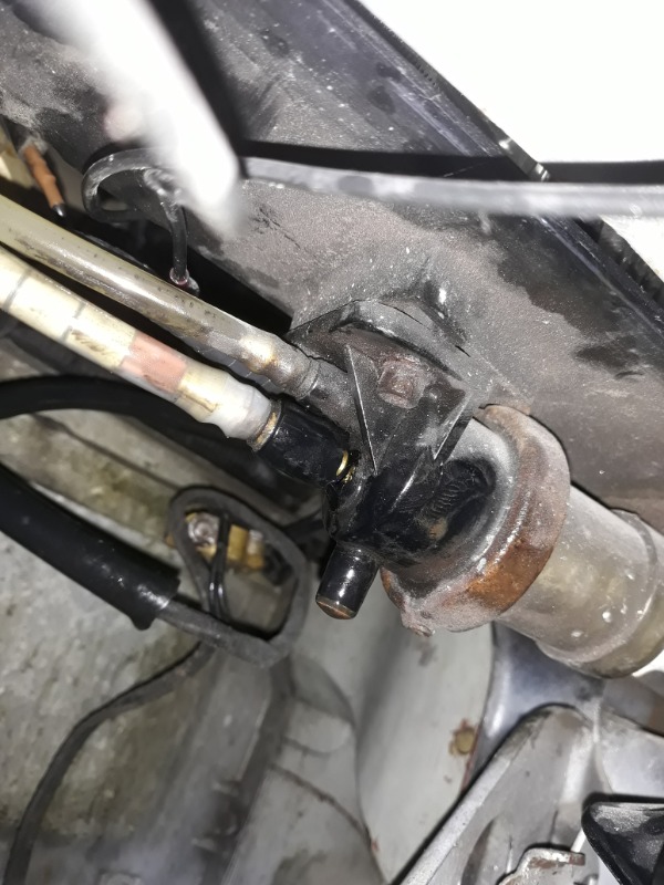

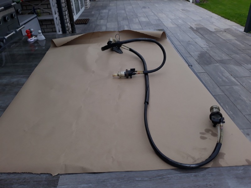

So es ist draussen.Allerdings habe ich masive Probleme mit einer schraube gehabt.Gut das es am kaputten Teil war.

Es geht.Glas ab Scheinwerfer raus licchtmachienenregler raus höhenversteller Scheinwerfer verstellet  zur seitel
legen .Batterie schrä rein. 27 Jahre ha ich das gemacht.diesmal anders und scheisse.

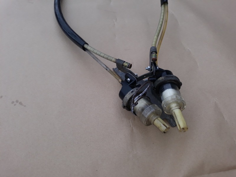

da ist der hintere Messingstutzen, der Schlauchanschluss ab! Da ist nix mehr zu machen. Außer von mir, aber det lohnt nicht bei meinen Sätzen, dat kostet wie Neuteil.

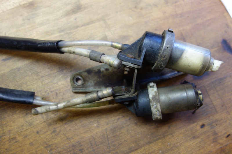

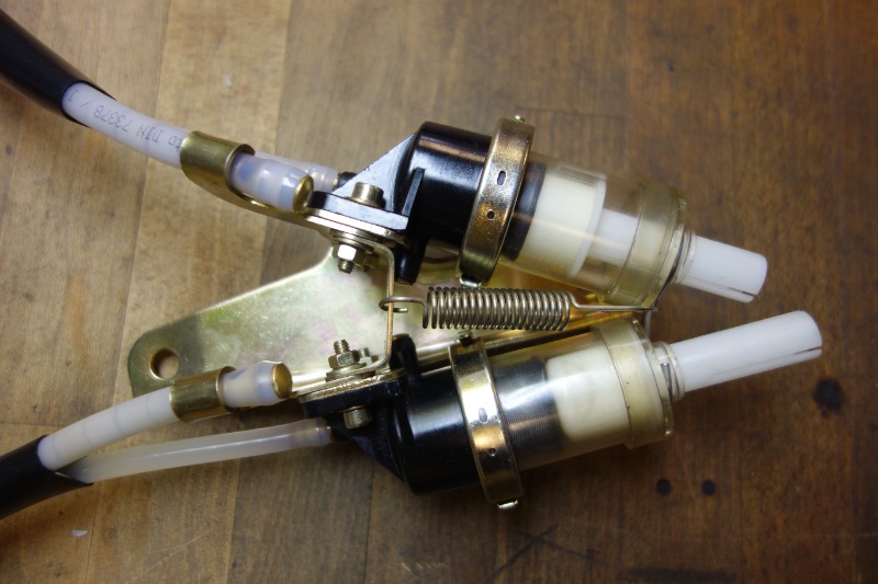

Die Messingstopfen müssen zum Befüllen nicht raus. Ich habe damals, als ich die Membrane getauscht habe, ein Loch in die Stopfen gebohrt und ein M2 Gewinde rein geschnitten. Hydraulik mit Spritze befüllen, M2 Schraube mit etwas Schraubensicherung reindrehen, fertig. Zuviel eingefüllte Flüssigkeit lässt sich über diese Bohrung auch leicht wieder rausdrücken. Befüllt habe ich mit Kühlerfrostschutz. Funktioniert bestens.
Bei meinem SM war, als ich ihn bekommen habe, besagte Leitung auch dort gebrochen, wo Volkers Leitung gebrochen war. Ein gewisser Andy H hatte mir damals freundlicherweise Meterware überlassen   Ist aber schon eine ganze Weile her.

NUR: Hier geht es nicht um die Dynamiksteuerung der Scheinwerfer, sondern um die Lenkscheinwerfer. Der Zylinder im Foto ist definitiv nicht reparabel.
Re: Abgerissen
13 Okt. 2021 09:20
#70
Ein gewisser Andreas H. hat vor ca. 23 Jahren den Zylinder aus Messing komplett gebaut, mit Entlüfternippel aus dem Flugmodellbau. Dieses Teil fährt heute manchmal in Göttingen herum.

Die Füllung bei dem System dürfte Paraffinöl sein. Son Dampföl für Märklinloks. Das ist aber nicht das Problem, sondern die Kalibrierung des Systems und die Entlüftung. Dafür haben die teuren Reparateure sich normal ein Einstellwerkzeug gebaut. Irgendwann hab ich zum Thema mal was in einer Clubzeitig geschrieben, weiß aber nimmer wann. Vielleicht ist das im SMWIKI?- Da isses. Citroen SM Wiki eigneben, dann auf der ABC Leiste unter S wie Scheinwerfer, da haste ein paar Ansätze. Aber es ist schon eine Kunst, die Schläuche vom Messingnippel runterzumachen ohne den zu verschrammen, damit er dicht bleibt. Sind filigrane Systeme.
Spätere Systeme haben Frostschutz drin. Aber NIE LHM! Was mit Cit mal weismachen wollte.

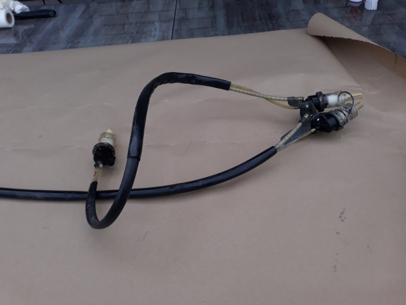

Mit was sind die schläuche denn befüllt.hae gesehen das an dem scharzen kasten ein metallpfropfen ist.meine batterien habe ich immer von oben hinnein bekommen.wollte es mal anders machen scheisse.☹
Re: Abgerissen
12 Okt. 2021 17:22
#75
Reparatur geht garnicht. Sowas passiert, wenn man sich nicht an die WHB- Ausbauregeln hält.
Was Du machen kannst:
1) Im Winter das genze System ausbauen und hier wen fragen, ob er es reparieren kann. Ich habs früher gemacht, machs aber nimmer, weil den Letuen das zu teuer war, wenn ein Perfektionist 4 Stunden daran rummachen musste. Der aber nicht für Mindestlohn arbeitet. Aber Ersatzteile der schwarzen Plastedinger hätte ich. Die Schläuche müsste ich erst kaufen.
2) Die Metallschellen, die die Glaszylinder halten, brechen fast immer. Frankreich hat neue, die halbe Schelle meine ich um die ca. € 30.-
3) Frankreich hat auch komplett neeu Hydrauliksysteme zu verkaufen Meine, war was um 400-500€je System.
Oder frag hier, es gibt noch einen, de die Systeme machen kann- wenn er es noch macht. Billiger als ein Neuteil wird es wohl eher nicht.
Abgerissen
12 Okt. 2021 16:58
#76
Hallo SM gemeinde
ich habe etwas beim batterieausbau besschädigt.wie bekomme ich das wieder hin?
