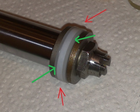

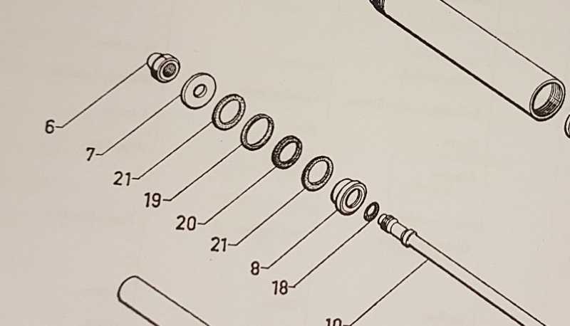

Dieselbe Arbeit, dieselbe Problematik. Im Dichtset aus Düsseldorf sind min. 3 Teile nicht passend.
Hierbei handelt es sich, wie oben schon erwähnt, um den Rilsandichtring (19)
Dieser ist nach mehreren Versuchen nicht im Zylinder zu montieren da zu groß.
Dasselbe gilt für die Rilsanscheiben (21) welche die Dichtung (19) flankieren und diese dadurch fixieren.
Auch diese passen leider nicht.
Nach Messungen mit dem Innenmikrometer hat der Zylinder einen Innendurchmesser von (gemittelt) 32,10 Millimeter
Die originalen Rilsanscheiben liegen bei 32,00 Millimeter. d.h. 10/100 unter dem Innendurchmesser. Gut!
Die Düsseldorfer Rilsanscheiben weisen einen Aussendurchmesser von 32,25 Millimeter auf. d.h. de facto zu groß für
den Zylinder da sie ihn in der Bewegung auch berühren würden was nicht ihre Aufgabe ist.
Die nächsten Tage werde ich noch einmal dort vorsprechen um das Problem zu erläutern.
Es ist wahrscheinlich auch in deren Interesse die Teile aus dem Sortiment zu nehmen.
Kennt jmd die Werte einer DS-Lenkung? Evtl. sind da Teile durcheinander gekommen?

frage an alle lenkungsüberholer ::die rilsan dichtung , 30,8X32,3X3,4 , die über der gummidichtung 24X30,8X3,2 sitzt ist in meinem Set zu groß,sie müßte ja denselben außendurchmesser haben wie die lichte weite des zylinders in den sie auf die stange montiert eingebaut wird . hattet ihr diesselben probleme.ist es möglich , daß die mir eine falsche größe ins set gepackt haben??
