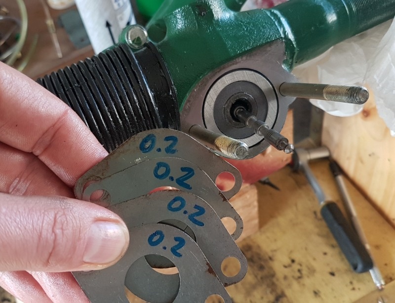

Nach mehrstündigem experimentieren mit den Shims am Lenkungsschiebergehäuse habe ich langsam eine Vermutung zu welcher Feinjustierung sie eingebaut wurden.
Vorgreifen möchte ich aber nicht. Wenn es hier jmd ad hoc aber sagen kann wäre ich dankbar.
