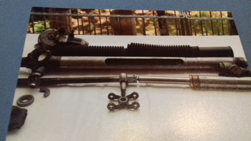

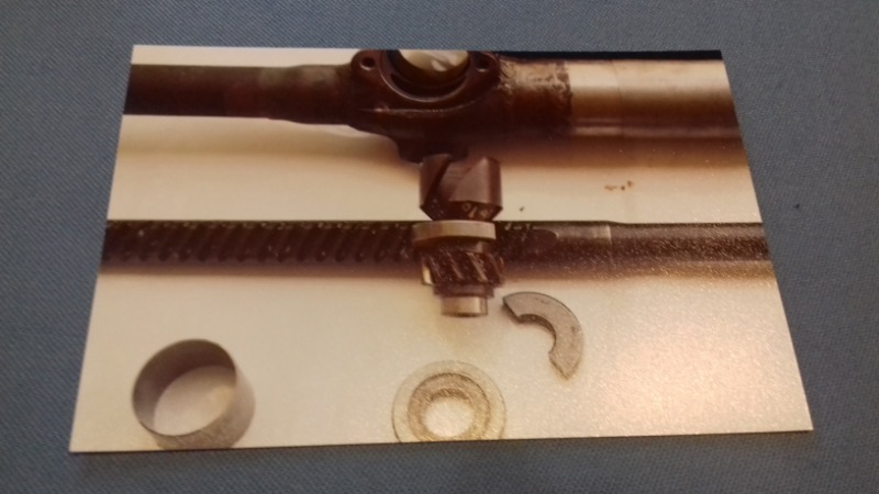

Re: lenkung
02 März 2019 17:04
photos

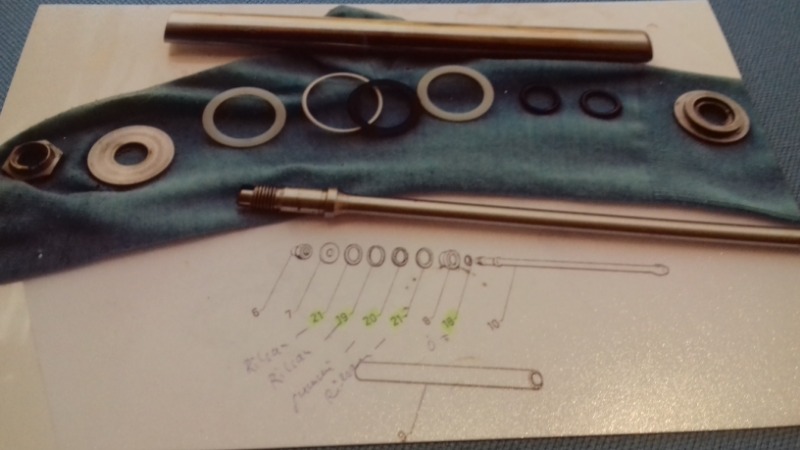

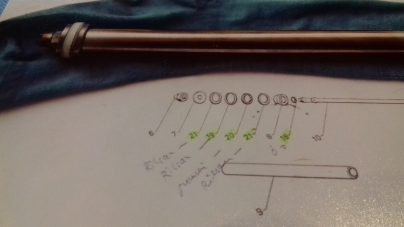

Re: lenkung
02 März 2019 17:03
noch 2 photos
Re: lenkung
02 März 2019 15:22
hallo ,ich habe zwar nur eine lenkung überkolt in 2016--bisher 30 000 km und dicht.ein indiz dafür , daß ich es wohl richtig gemacht habe. ich muß aber dirk widersprechen . der teflon ring aus düsseldorf hat definitiv nichtz gepasst . den richtigen ring habe ich von martin aus dem clublager erhalten.die nachlieferung aus düsseldorf war komplett daneben obwohl ich die maße angegeben hatte . ich hatte den eindruck , daß dort niemand versucht hat sich mit dem problem auseinanderzusetzen.

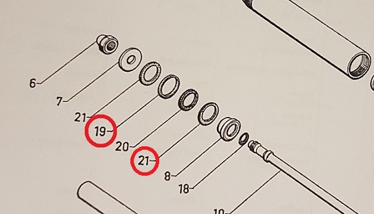

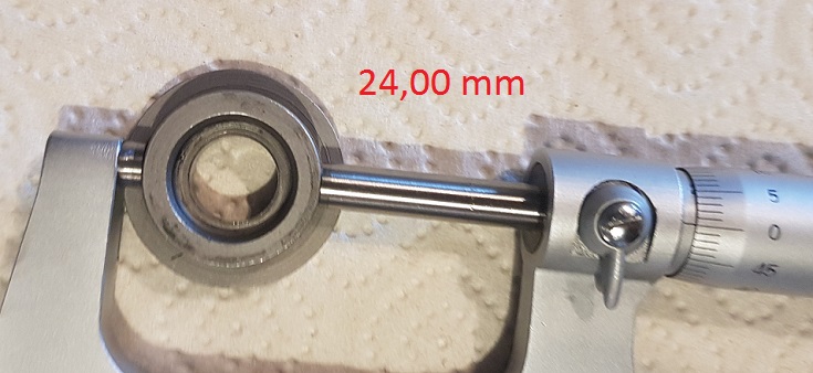

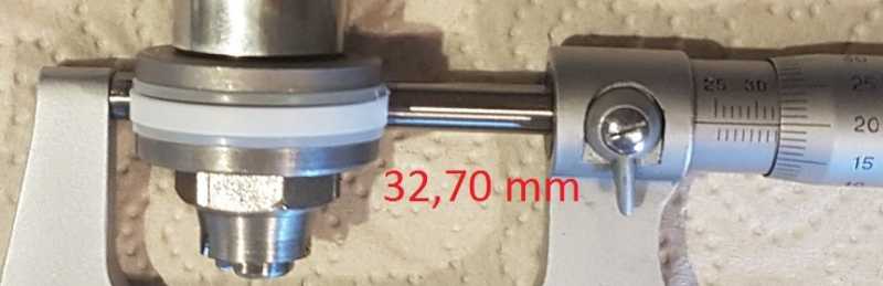

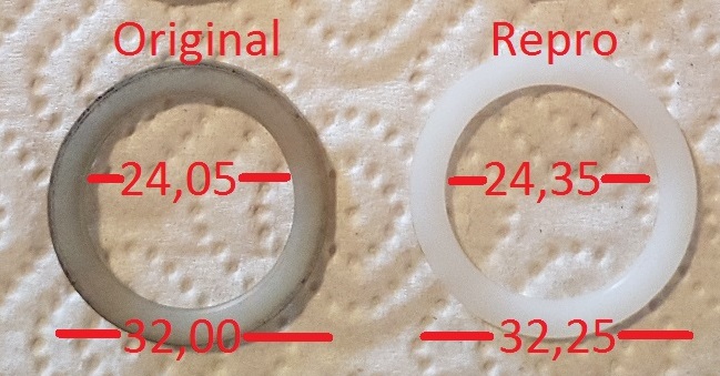

Nach genauer Inspektion handelt es sich in den Dichtungssätzen um 3 fehlerhafte Teile.
Den Dichtungsring (19) an sich und die benachbarten Rilsanscheiben (21)
Kurze Erklärung hierzu:
Der Innendurchmesser des Zylinders beträgt 32,10 mm
Die Rilsanscheiben welche lediglich den Dichtring flankieren und ihn in Position halten haben einen Außendurchmesser
von 32,00 und damit jeweils 5/100mm Luft zur Zylinderinnenwand.
Die gelieferten Repro-Scheiben weisen allerdings einen Außendurchmesser von 32,25mm auf und sind damit im Querschnitt
größer als der Innendurchmesser des Zylinders. Damit würden sie im Betrieb permanenten Kontakt zur Innenfläche haben.
Auch ist der Innendurchmesser der Repro-Scheiben etwas zu groß geraten, so daß sie im eingebauten Zustand Spiel erzeugen.
Die Innenaufnahme des Dichtungshalters hat 24,00 mm
Die eigentliche Dichtung (19) hat im eingebauten Zustand einen Aussendurchmesser von 32,30 mm
(Abgenutzte Dichtungsringe liegen bei etwa 32,20 mm)
Nach Montage der Reprodichtung (19) liegt man bei 32,70 mm.
Das ist selbst für den 3514-T .richter zu groß.
Merkwürdigerweise hatte ich bei den ersten 3 Lenkungen keine Probleme, so daß ich den Eindruck bekommen habe,
daß sich irgendwann im Laufe der letzten Jahre ein Produktionsfehler eingeschlichen hat und ich mit meinen ersten
Dichtungssätzen wohl Glück hatte.
