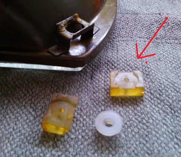

Radiergummi LÄUFER PLAST kaufen und schnitzen
Oder halt in Schina anchbauen lassen.
Oder in 2- Komponenten Silikon gießen in Gipsform.
27 Sep. 2014 18:38
#42
jemand eine Idee wie man die Silikon-MAOAMs ersetzt wenn sie Dir nach 42 Jahren beim rauspuhlen
zerbröseln?
