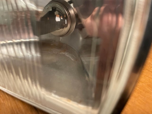

Ich kenn die Spiegelbeschichtung nur auch an den flachen Stellen. Zumal das heute keiner mehr unterscheidet, sondern der ganze Innenraum gespottet wird.
27 Okt. 2023 09:57 - 27 Okt. 2023 11:44
Guter thread, habe ich bei der Forumssuche gefunden:
- war mir nicht klar, dass die Abblend-SW an den flachen Ober- & Unterseiten gar nicht verspiegelt waren.
Genauso sieht es bei meinen 04/1972 auch aus, nur die Parabolwände sind verspiegelt. Ich dachte, das wäre oben/unten "abgeblättert" oder wegkorrodiert. Werde sie dennoch zu Fahrig schicken, denn leichter Gilb ist drauf.
- beim Herausdrücken aus den 3 Pins (2x Schraube, 1x fest) habe ich "Blut & Wasser" geschwitzt, so schwer ging das. Händisch von hinten drücken - keine Chance. Hebeln mit breiter Eichenholzleiste von vorne (danke an Foristi für Mutmachen!) ging.
Grüsse, Jochen

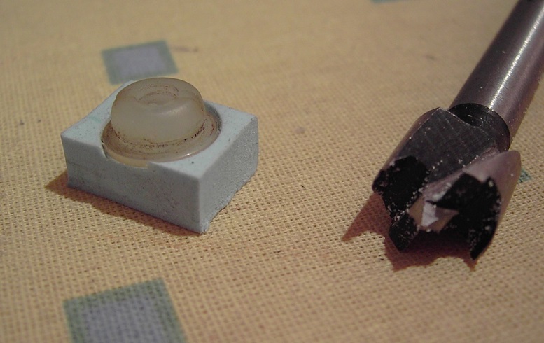

02 Feb. 2015 23:12
Nur die Seite zum Reflektor ist schräg, damit das da nicht kollidiert. Und natürlich sind die Teile nicht hellblau. ich habe die Dinger immer gut heraus bekommen und natürlich ausreichend Vorrat für mich.
02 Feb. 2015 16:29
Original sind die, glaube ich, leicht schräg, und durchsichtig.
02 Feb. 2015 14:07
2 Komponenten-Silikon aus´m Zahnlabor und 12mm Forstnerbohrer

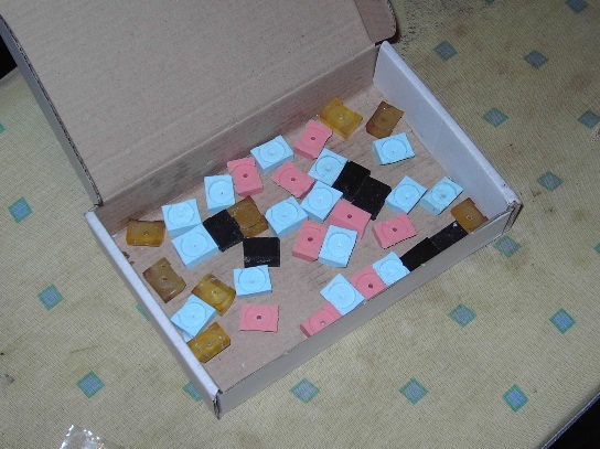

Tja,
Weil ich genau das kenne- die Gummis zerfallen zu Bröseln- habe ich aus Silikon von meinem Zahnarzt dafür Gussformen herstellen lassen.
Wenn Peter etwas Material rausrückt, kann ich also Einlegegummis nachgießen....
Nur mit den Plastenupsis, wo die Stangen einrasten, sieht es dunkel aus. Aber die könnte man mal bei DS und Co suchen....

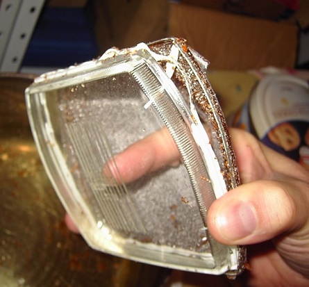

Kleiner Nachtrag zum Lösen der Gläser vom Reflektor:
Neben dem Backofen und dem Auskratzwerkzeug wurde auch ein Azetonbad mit der Dauer von 72 Stunden
empfohlen. Letzteres habe ich an einem alten und einem, in den neuen Bundesländern, überholten, verspiegeltem
Scheinwerfer ausprobiert.
Bei dem alten Scheinwerfer reichten die 3 Tage nicht aus. Das doppelte war notwendig bis der Kleber so weich
war, daß man das Glas von hinten mit dem Daumen rausdrücken konnte.
Anscheinend durfte man in den 70er Jahren noch hoch wirksame Additive zum Kleber mischen welche heute
verboten sind? Jochen....?
Der "Neue" war dahingegen nach 20h schon so durchgeweicht, daß man mit dem Zeigefinger das Glas nach vorne
raus drücken konnte.
