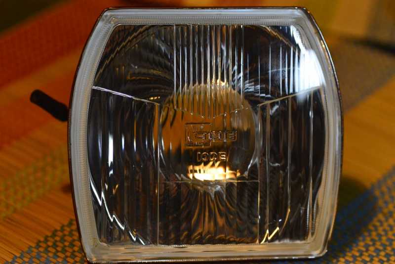

VolkerA schrieb: 1. du hast dir (hier in D) nicht zulässige italienische Scheinwerfer (ohne E2-Zeichen) aufarbeiten lassen
2. ja, die Grundplatte zur Aufnahme des Leuchtmittelsockels fehlt
3. ja, die Klammer zur Fixierung des Leuchtmittels auf eben jenem Sockel fehlt>
4. die Erdungsanbindung sieht auch etwas untypisch aus.
Ja, stimmt. Ich habe ja auch einen italienischen SM, der in Österreich mit eben diesen Scheinwerfern typisiert und zugelassen ist.
okay, danke

22 Jan. 2015 11:52

22 Jan. 2015 10:32

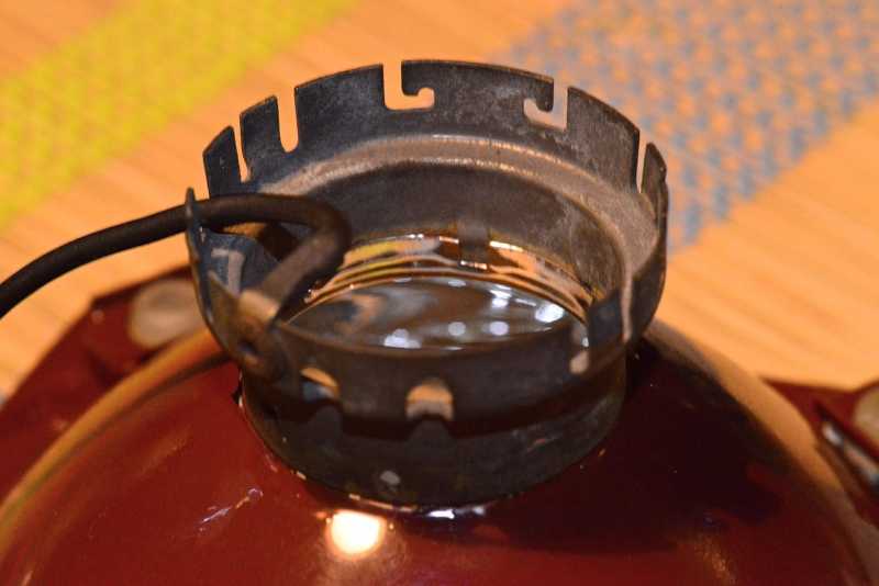

So,
jetzt hab ich meine Fernscheinwerfer im Austausch bekommen, hat lange genug gedauert. Die Arbeit sieht okay aus, bin zufrieden. Allerdings fehlen jetzt diese Klammern, die die Birnen festhalten. Ausserdem bin ich mir nicht sicher, ob an der Lampenrückseite nicht noch ein Adapter für die Aufnahme der Birne reingehört. Kann mir wer auf die Sprünge helfen?
Gruss, Irmin

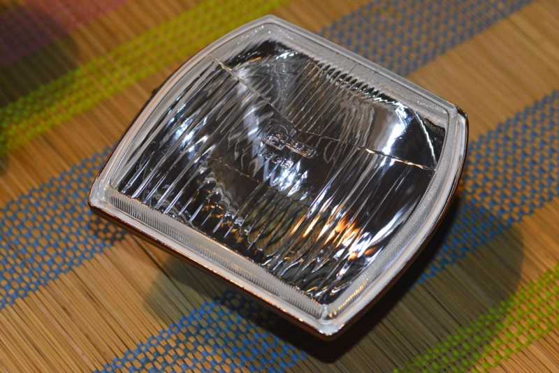

ich bepp die Gläser mit weißem Glaskleber nei, gibts von SIKA, oder ggf tut es auch Baumarktacryl. Silicon ist ungeeignet, da die enthaltenen Silikonöle ausdiffundieren und sich an den neuen Reflektor als Belag anlagern.

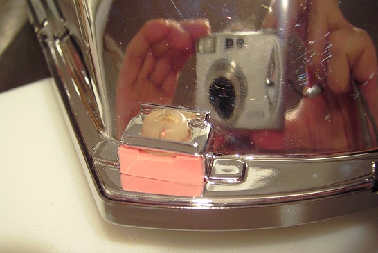

04 Nov. 2014 11:03 - 04 Nov. 2014 11:04

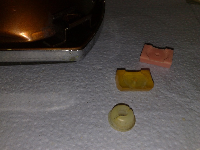

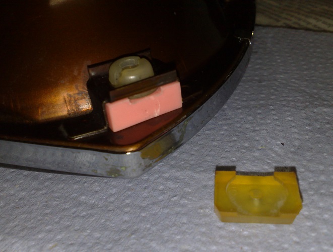

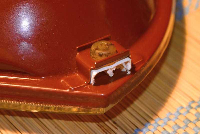

Hi Gerhard,
Streifen aus einer kräftigeren schwarzen Guimmiplatte erfüllen hier den gleichen Zweck.
Funktion dieser Einheit: 1. Verhindern, das sich diese kleinen Plastikkipse beim Reindrücken der Scheinwerfer in die Einstellpinne wegdrücken und 2. durch Nichtverlust dieser Plastikklipse dies dauerhaft sichergestellt ist und 3. das Spiel dieser Plastikklipse im Scheinwerfer minimiert ist.
Dazu bedarf es nicht dieser Doktorarbeit.
Der Farbton stimmt ja eh nicht, dann können diese Blöcke auch schwarz sein - sieht ja eh keiner.
Eine Gummiplatte gäbe es in der Heimat,
Volker A.
Letzte Änderung: 04 Nov. 2014 11:04 von VolkerA.

03 Nov. 2014 20:43
Zahnfleischmaskensilikon ;-)
Alte familiäre Beziehungen in der Heimatstadt ausgegraben....
Danke nach LUX für den Tip !
Gruß aus BaWü

Schaut mal im alten Forum nach: Ich habe die von meinem Zahntechniker aus Implantat-modell Zahnfleischmaskensilikon anfertigen lassen. Man braucht nur ein einzig intaktes Muster um einen Abdruck zu nehmen.
Die Form und die Konsistenz sind i. O., die Farbe paßt eher zu hauptstädtischen Bürgermeisterfahrzeugen. B)
