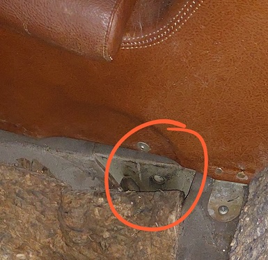

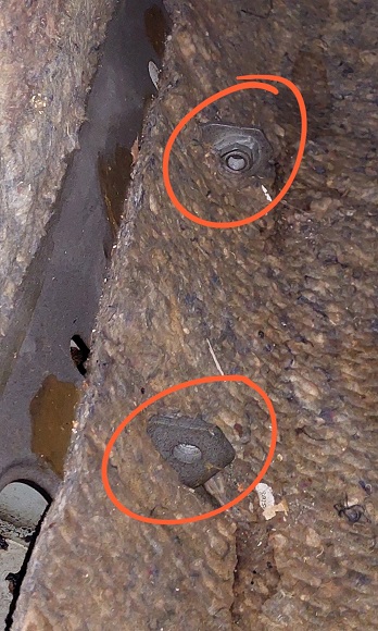

Versager bis ca. 72: Mitte Sitzbank unten 2 Laschen am Sitzboden, und dann  seitlich unten in der Ecke des Seitenteils. Oben in der Hutablage mag sein, bin mir nicht mehr sicher.
IE_ Karrosserie: Mitte Sitzbank unten 2 Laschen am Sitzboden und auch wieder hintere Ecke Seitenteil (Da wo in der Sitzecke die Rundung geprägt ist) und die obere Halterung könnte auch auf der Hutablage sein, ist aber AUCH hinter der C- Säule unter der parallelogrammförmigen Stoff- Bekleidung. Zumidnest späte IE KArrossen wie bei mir.
Da ich keine dicken Bollen hinten auf der Hutablage wollte- zumal die CX- Gurte auch kaum zu kriegen sein werden, habe ichohne was puttzumachen  2 Punkt Automaticgurte hinten verbaut. Siehe SM Wiki.
Beide Vordersitze ausbauen, Rückbank raus und machen.....

Weiß jmd wo hinter der Rückbank ggf der Befestigungspunkt für den Schultergurt ist?
Gibt es die überhaupt? Wenn ja ab welchem Bj.
Gruß G.
Auf derHutablage rechts und links. Da musst du von inten gicken und die Löcher durchstechen. Es passen Rücksitzgurte vom CX.

die Gewinde zur Gurtbefestigung sind
7/16 - 20 UNF
Ich habe meine damals in der passenden Länge hier bestellt:
www.zollshop.de/de/Zollschrauben-UNF-Sta...9/716-Zoll-UNF-10.9/
Gruß Daniel

Welche Gewindegröße ist das?    7/16UNF ?
Dieselbe wie an den Ösen unter der Rückbank?

Bei den Versagerkarosserien ist unter der B- Säule in der Brüstung wohl das Loch, das unten gemeint ist. wenn man aber schon rumschweißt, dann würde ich den Punkt oben an der B- Säule zum Dach einschweißen, wo ihn die IE- Karossen haben. Kann auch sein, dass Versager den oberen Punkt haben, vielelicht ab Anfang 72- einfach mal im Dachhimmel durch Drücken mit den Fingern fühlen, ob das Loch und ggf die Mutter da ist. Die oben angeschlagenen "Export"- Gurte sind vom Anleigen um Klassen besser und machen weniger Schlüsselbeinbrüche.
Auch ist es gescheiter, finde ich, die Rollen verdeckt in die Seitenwand einzubauen wie bei der Exportversion. Wenn mehrere das wollten sollte man halt mal über einen Nachbau der Zusatzhalter dafür nachdenken. Immer vorausgesetzt, die Befestigugnsbohrung mit Gewinde AUF dem Schweller hinter der Seitenverkleidung ist drin.
www.citroensm-wiki.de/Wiki/G/Gurte/Automatik/Gurteinbau.htm

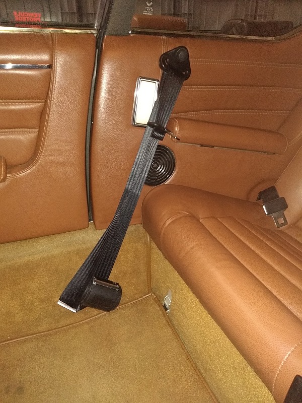

ich hatte noch ein wenig gesucht und bin darauf gestossen daß z.B. beim Opel GT offenbar ebenfalls schräg sitzende Gurtrollen benötigt werden.
Für derartige Gurte finden sich diverse Anbieter im Netz.
Ich habe mir diese bestellt und eingebaut:
www.pro-gt.de/de/sicherheitsgurt-automatik.html
Ebensolche gibt es hier unter der Bezeicchnung "Monorolle" , klassisch schwarz oder auch mit farbigen Gurten:
www.swoboda-fahrzeugkultur.de/navi.php?qs=monorolle
Die lassen sich in beliebiger Lage montieren, sie reagieren ausschließlich auf die Geschwindigkeit des Gurtauszugs, nicht auf die Lage der Rolle.

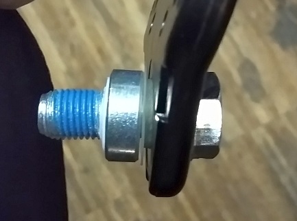

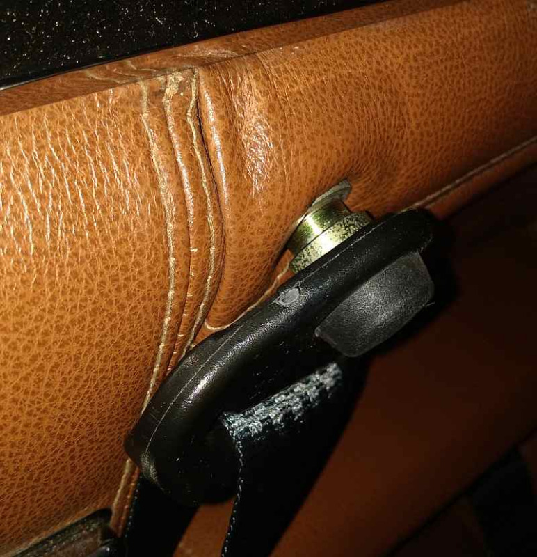

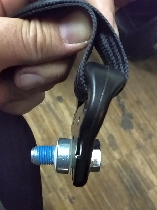

Meine sind aus italienischer Produktion. Leider sind die Gurtumlenker recht dick. Mit den mitgelieferten Schrauben verschraubt liegen die Gurtumlenker auf und schwenken nicht frei.
Ich hatte von früheren Gurtein-/umbauten noch längere Schrauben und Hülsen, damit geht's.
Schöner wären natürlich flache Chrombügel mit aufsteckbaren Kappen. Ja nach Anbieter variieren die Produktbilder, manchmal sind auch Bilder mit Chrombügeln dabei. Am besten vor dem Bestellen konkret nachfragen.
Auch für die Verschraubung unten sollte man eine längere Schraube nehmen, wenn man Rolle und unteren Gurtpunkt in einem Punkt zusammen festschraubt.
Hersteller:
Umlenker:
Montiert:
Umlenkpunkt mit zusätzlicher Hülse + längerer Schraube:
