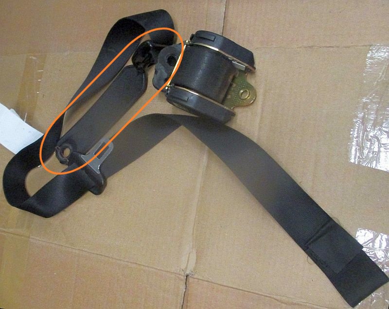

Ich habe mit dem Aufrollen das gleiche Problem. Bei sind die Gurten gerade nach oben und dann über die Umlenkung an der B-Säule nach vorne. Ich habe mal eine kürzere Rolle gesucht, aber nichts gefunden. Das Umbauen auf die alten Schnallen lt. SM Wiki ging perfekt, genau wie beschrieben. Aber die Gurten kürzen habe ich mich aus Sicherheitsgründen nicht getraut.
Also wenn jemand eine kürzer Gurte weiß, die in den Gurtenwickler, wie gezeigt, passt, wäre das ein Ding.

Winkel und (normale senkrecht einzubauende) Gurte sind ja kein Problem zu bekommen. Es geht gezielt um den Verlängerungsbügel/Umlenkpunkt, da suche ich was käufliches.
[strike]Interessanterweise gab's da offenbar beim Opel Calibra was. weiß nicht ob die Länge paßt:[/strike]
[strike]Den ganzen Gurt kann man aber nicht verwenden, da das untere Ende eine Schlaufe für einen Gleitbügel hat, keine Öse mit Schraubpunkt.[/strike]
Achtung: Calibra hat sich erledigt! Ist nur eine Art Gurtzubringer aus Plastik, der die Schnalle in Ruhestellung etwas vorhält.
Also hat noch niemand die Stevens-Gurte tatsächlich so wie in meinem obigen Bild eingebaut? Wo habt ihr denn sonst neigbare Rollen gefunden? Lasse ich sie senkrecht nach oben ragen, spult das Band zwar ohne zu klemmen ab, aber nicht wieder ein.
Der fehlende Umlenkbügel wäre nicht so schlimm, habe noch welche und wollte eh die Schnalle auf die alte umbauen, dann muß ich die sowieso aus und einfädeln.

Der Gurt von Stevens wird ohne Umlenkung gliefert. Der Gurtwickler soll an Stelle der Umlenkung montiert werden. Sieht sehr bescheiden aus. Hatte ich versucht - bin aber wieder zur Lösung wie auf dem Bild gekommen.
VG Jan
