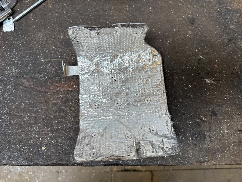

Okinool ist die Hitzeschitzmatte am Blech aber nicht. Da soll eher Luft durch.
Da kommt schon Luft durch. Das Blech ist ja nicht so groß. Maximale Wärmeisolierung ist das Ziel.

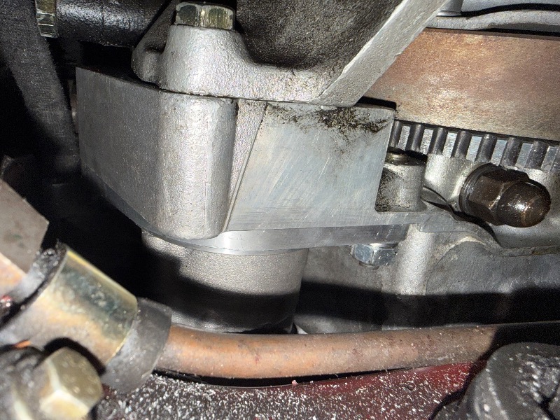

27 Sep. 2025 20:18 - 27 Sep. 2025 20:32

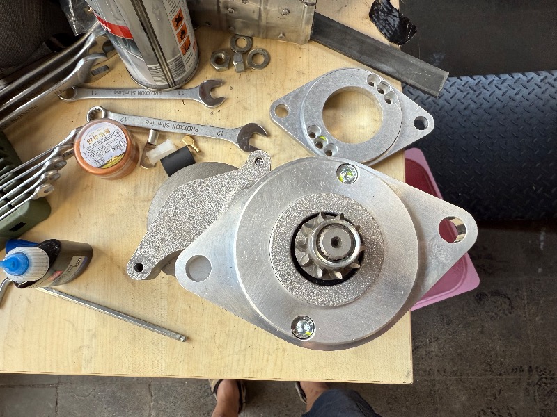

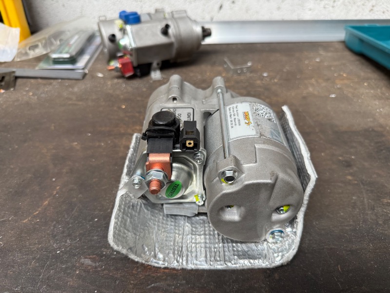

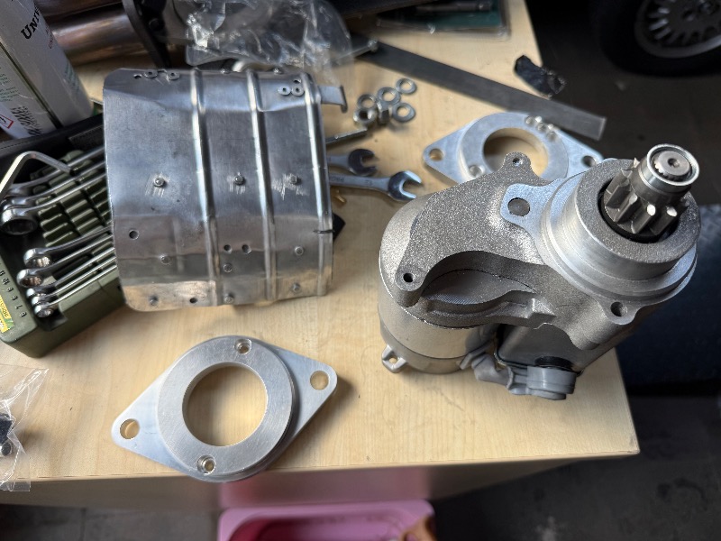

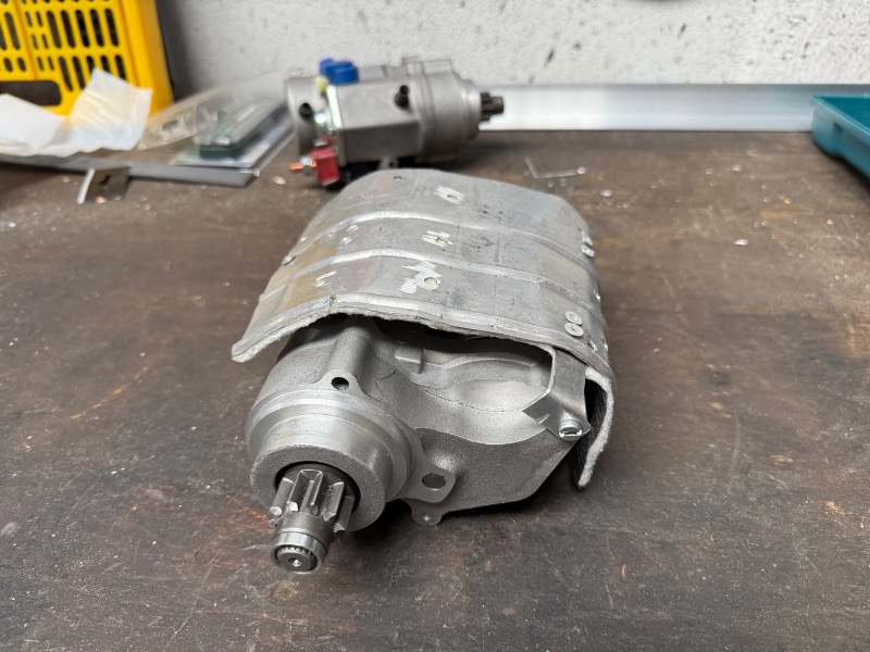

Es ist vollbracht. Mein SM hat einen neuen Anlasser. Korrekt montiert. Getestet habe ich ihn noch nicht, weil der SM auf einer Hebebühne aus dem Reich der Mitte steht mit einem recht undichten Hydraulikzylinder, und ich bei Betätigung immer den Ölstrahl mit einer Edelstahl-Schüssel aus dem Gastrobereich auffangen und dann wieder in den Tank kippen muss.
Jetzt erst mal Auto ablassen, fettes Kabel anschließen und testen, bevor das Hosenrohr wieder reinkommt.
Man braucht: einen Anlasser aus England, einen customized gefrästen Alu-Montageflansch mit einem Lochmuster für die Schrauben im Winkel von 63 Grad zur den Hauptlöchern, ein originales SM-Anlasser Hitzeblech mit faserverstärktem Hitzeschutzvlies, sowie die Spezialwerkzeuge R2-D2 und C-3PO (oder war es „Lolek“ und „Bolek“?) und GEDULD.
Es ist im Grunde echt easy, ein versierter Werkstattmeister macht das sicher in unter 2 Stunden wenn alles passt und da ist, ich habe etwa ein halbes Jahr gebraucht. Saison ist fast vorbei.  :-(
Wie gesagt, testen, ob das geht … dann wieder zusammenbauen und anderen Scheiß anfangen. Lenkleitungen Scheinwerfer einbauen, Öldruckmesser einbauen usw…

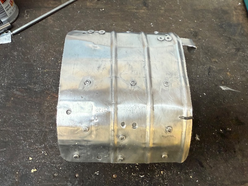

03 Aug. 2025 19:54

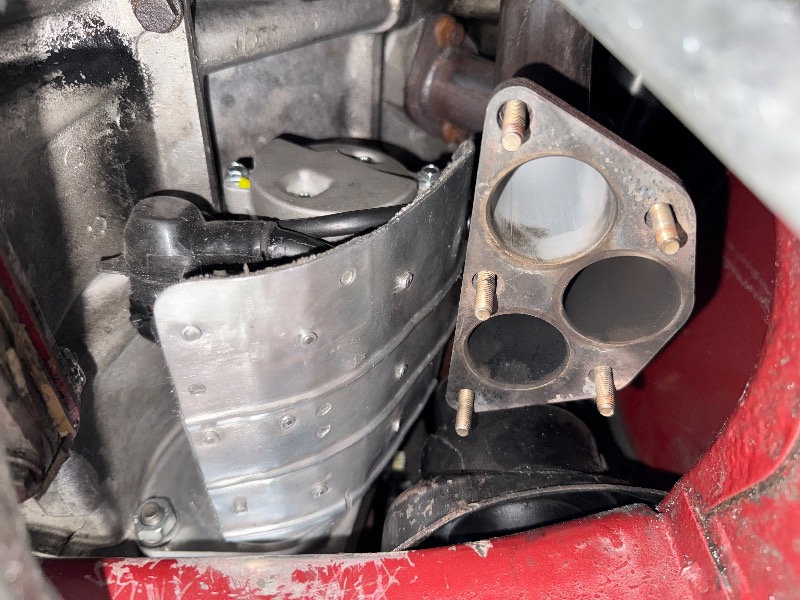

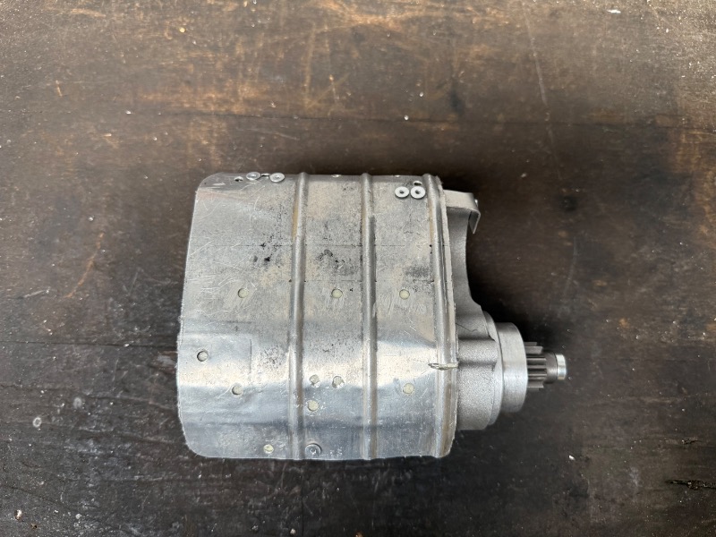

Es geht voran… (Langsam). Fast so schön wie das Original. Immerhin ein originales Alublech, liebevoll in Form getrimmt und zusätzlich innen mit weiterem Hitzeschutz versehen.

Ich habe die Adapterplatte von Limora nicht gekauft, weil ich nur eine geringe Chance sehe, dass die bei mir eine sinnvolle Passung bietet. Ich habe nur ein Fenster von guten 8 Winkelgraden zwischen Motorblock und Krümmer. So kann ich mir jetzt das Hitzeblech anpassen, damit den Anlasser stecken und dann die Montagelöcher individuell in meine Platte bohren.

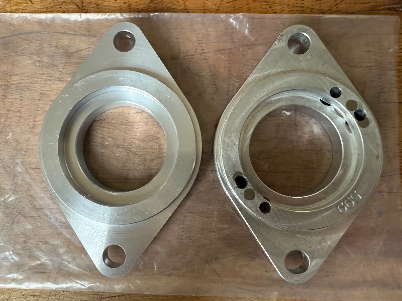

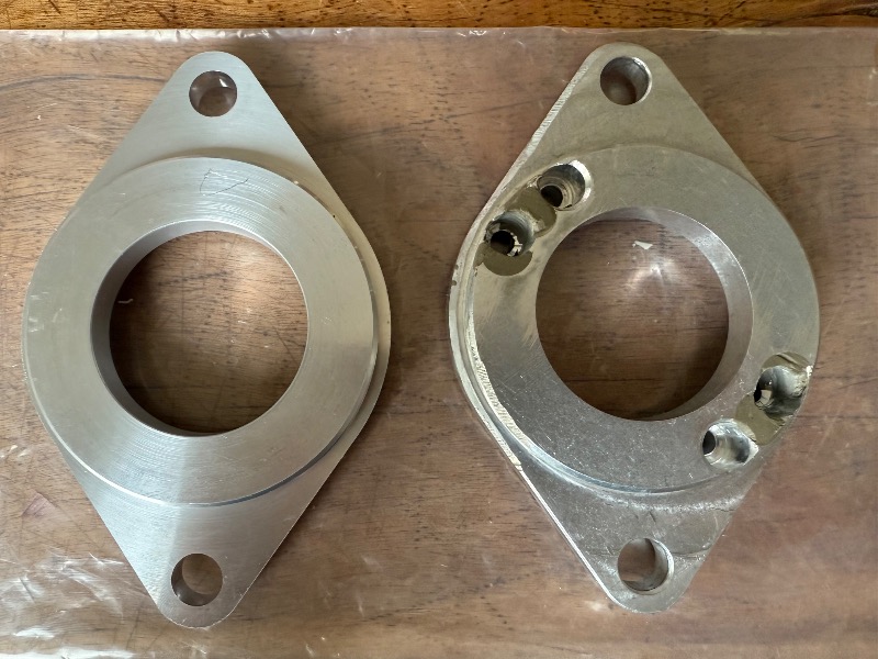

Re: Anlasser Ersatz
09 Juli 2025 22:02
Schönschön. Aber wie kann der Anlasserfertiger den mit falschem Flansch verkaufen? Wieder mal ein "Spezialist"?
ich lass meine überholten Okinoolanlasser drin.
  • MaTHiass Avatar Autor
Re: Anlasser Ersatz
09 Juli 2025 17:54
So… 113 Euro beim Maschinenbauer später kann es langsam weitergehen.
Wenn das Fahrzeug damit endlich wieder anspringen sollte, gilt die nächste Sorge der rechten Zylinderkopfdichtung…
