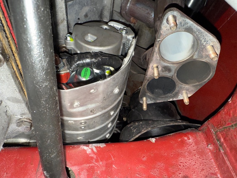

Selbst auf die Gefahr hin, dass ich mich mit meiner Frage blamiere: was ist die Ursache, dass der Krümmer weiß wie Schnee ist? Habe ich noch nie gesehen

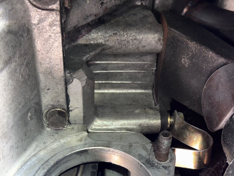

Cool, vielen lieben Dank. Das bauliche Problem bei meinem Motor (114.53.30 520.XXX) ist (wohl) die Verschraubung der Blockhälften auf Höhe der Hauptgasse/Kurbelwelle, diese scheint sich in den mir vorliegenden Unterlagen am SM-Block auf der Seite des Anlassers anders zu gestalten als an meinem Motor. Der Starter vom Franzosen, schlank und leicht, schlägt mit dem mitgelieferten Alu-Flansch zur Montage an der Getriebeglocke in voller Länge an besagter Motorblock-Verschraubungsleiste an, sie ist wohl irgendwie „dicker“ als beim SM-Motor.
Demzufolge muss der besagte neue Anlasser (es ist der gleiche wie von John Titus) um etwa 3-5 Grad nach außen Richtung Krümmer rotiert montiert werden.

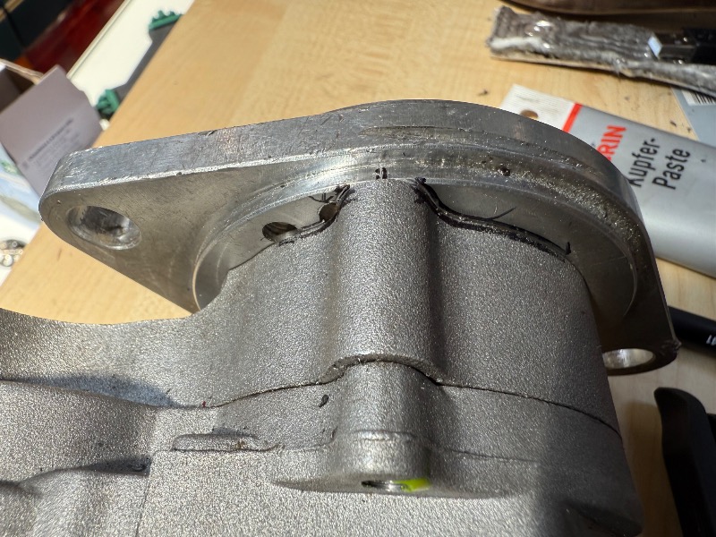

Das geht nicht mit dem gelieferten Alu-Flansch. Die Löcher darin zuschweißen wollte bisher niemand, ein Versuch, die Löcher mit Weicon Titanium zuzuschmieren und dann neu in korrekter Position zu bohren war zwar technisch möglich, aber zu mürb instabil.
Nach sinnlosem Rumflexen am Anlasser selbst habe ich mittlerweile einen zweiten gekauft, und weil beim Franzosen ausverkauft, inklusive EU-Einfuhrzoll aus England bestellt…
Jetzt ist das Drehen eines anderen Alu-Flansches komplett neu in Planung mit Bohren der zwei Löcher zu Verschraubung des Anlassers in korrekter Position.
Der erste Metallbauer hat schon abgewunken, mittlerweile liegt das Teil als Muster beim nächsten Metallbauer…
PS ja, ich weiß dass das dritte Krümmerrohr innen schneeweiß ist… Zündung gehört dann auch noch mal geprüft (keine Verbrennung dort)

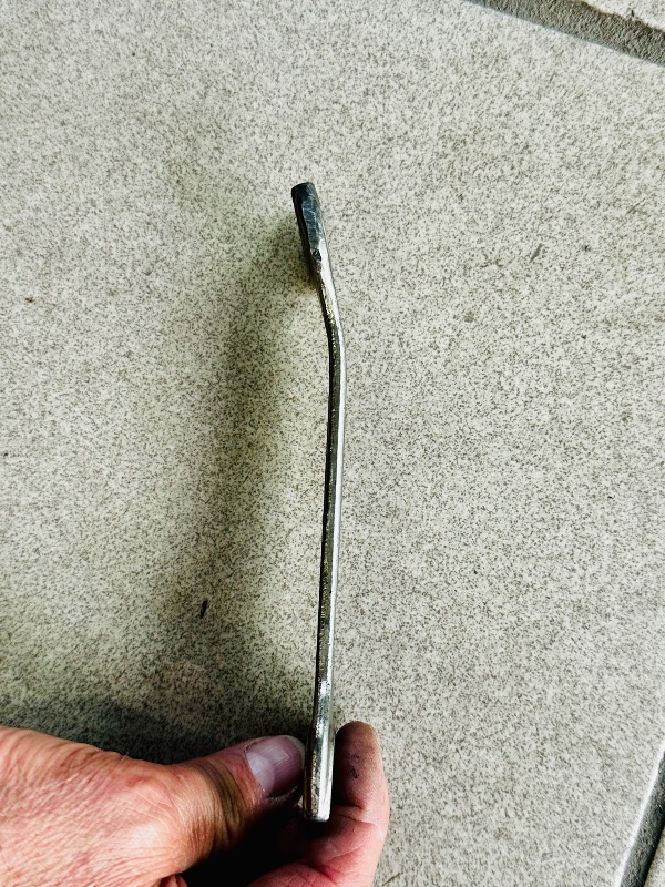

Wir haben eine Sechskanntmutter auf das passende Maß gekürzt. Die obere Schraube konnte nachdem das Gewinde im Block wieder gängig und sauber war mit den Fingern und viel Gefühl von Hand vorziehen.
Der Rest mit einem modifizierten Gabelschlüssel.

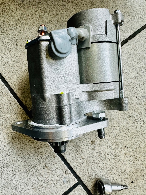

Zwischenstand: Der Anlassers vom Franzosen ist tatsächlich mit dem ´für Citroen SMˋ mitgelieferten Alu-Montageflansch nicht an meinem Motor/Getriebeglocke montierbar. Anlasser steht im falschen Winkel zu nahe am Motor und schlägt so wie geliefert immer am Flansch Motorblock/Ölwanne an. Ich muss einen neuen Anlasserflansch aus Alu drehen lassen für eine ca. 3-5 Grad nach außen Richtung Krümmer gekippte Montageposition.

Titus Anlasser, kunstvoll originales SM-Hitzeblech umgebaut, montiert, Anlasser damit rein und raus, immer wieder und wieder.
Anlasser fluchtet nicht am Getriebe-Flansch, Blech kleiner und kleiner geflext, bis annähernd funktionell sinnlos. Mit dem Hammer am Anlasser mutwillig zusammen geklopft, bis von dem Kunstwerk nichts mehr übrig war. Dann Anlasser ohne Hitzeblech reingesteckt: fluchtet noch immer nicht. Mittlerweile unbrauchbares Blech war gar nicht das Problem, sonder der Scheiß Titus selbst. Flansch des Teils mit der Flex angeschliffen (kann man ja alles billig nochmal kaufen), fluchtet noch immer nicht bündig. Kabel mittlerweile total zerscheuert.
