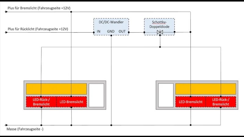

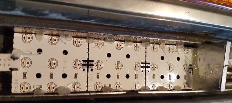

Rücklicht/Bremslichtkombi
Für beide Lichter habe ich Peters Matrix LED-Modul genommen.
www.leds.de/led-matrix-warmweiss-2700k-1...eds-140lm-52815.html
Die Höhe mußte leider per Blechschneidemaschine (Dremel) angepaßt werden. Vorteilhaft ist die optionale Steckverbindung plus Kabel welches man durch die
Entlüftungsbohrung schieben kann.
Meine Rücklichtkästen waren eh durch den Wandel der Zeit an manchen Punkten irreparabel beschädigt, so daß sie sich als (Dauer)Prototyp für diese Bastelei anboten.
Gewindeaufnahme zerbrochen, Verspiegelung hinne, Lampenfassungen verbogen, etc.
Die LED-Leisten wurden nach Redneckmethode mit Heißkleber im Kasten fixiert.
Um die Rücklichter etwas zu dimmen wurde ein DC/DC-Wandler vorgeschaltet und die Bordspannung auf 8,5V runtergeregelt.
Um beim Bremsen dann die vollen 13,X Volt anliegen zu haben kam eine Doppeldiode zum Einsatz
d.h. gedimmte Rücklichter mit 8,5V
Und alle 114 LEDs mit voller Leistung beim Bremsen.
Die nächste HU kommt bestimmt. Originale Ersatzkästen liegen zur Not bereit.
Die Verkabelung mit den 3mm Rundsteckern blieb unangetastet. Alle LED-Kabel und Kabel zum Wandler wurden mit männl. 3mm Steckern versehen.
Rückrüstung daher innerhalb 15min möglich.
Letzte Änderung: 26 Juni 2019 05:41 von KR-GE-70H.
