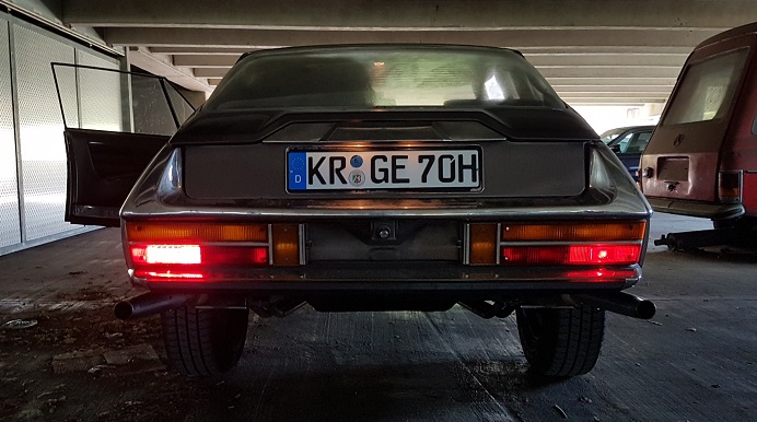

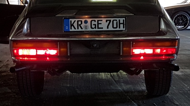

Die LED-Platte die wo Peter für´s Bremslicht benutzt hat wanderte bei mir (erstmal links) ins Rücklicht.
Leuchtkraft ist ordentlich aber wohl doch etwas zu hell, so daß ich sie mit einem DC/DC Umwandler etwas runter dimmen werde.
Ansonsten prima Tip um vergammelte Kästen wieder zum Leben zu erwecken.

Die Brems-Leds sind heller als die anderen. Außerdem sind die Rückleuchten-Leds schon rot und dadurch ist der Rot-ton der Positionsleuchten richtig satt dunkelrot, während die Brems-Leds weiß sind und nur durch das rote Glas gefärbt werden. Dadurch sind die heller und "weniger rot". Das ganze kömmt so nicht im Video raus.
Aber Ihr könnt da ja rumexperimentieren wie die Großen. so hab`ich das ja auch gemächt...

KR-GE-70H schrieb: Kannst Du die LED Matrix vom Bremslicht auch im Rücklicht platzieren o. sind die mit 140lm viel zu hell?
Im Video sieht´s nicht so aus.
