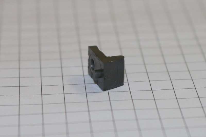

Ja, mit dem 3D Drucker. Das reicht von der Genauigkeit vollkommen.
Drucken kann ich ABS, Nylon, PET und Polyurethan (zu weich).
Andy, da irrst du dich!
Die originale Nocke ist unter Garantie nicht aus Pertinax.
- kein Schichtaufbau erkennbar (hab's angeschliffen)
- lässt sich mit dem Lötkolben schmelzen
- Gussgrate erkennbar (siehe Bild)
- relative weich, lässt sich problemlos mit dem Fingernagel einritzen
Ich habe die arme Nocke a bisserl angezündet und es riecht und raucht genau wie Nylon.
Und das restliche Prozedere: Kunststoffe erkennen
(schwimmt nicht, lässt sich nicht mit Aceton auflösen, brennt aber russt nicht)
lässt auch auf Nylon schließen.
Die Gewissheit bekomme ich erst durch den Test mit Ameisensäure.

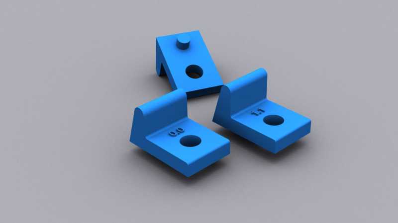

Hi Irmin,
auf den ersten Blick schauen die doch noch ganz gut aus.
Stehen noch schön "weit" raus.
Bist leider ein bisschen zu früh dran, ich bin gerade dabei die Nocken nachzubauen.
Die ersten Prototypen sind schon fertig, müssen aber noch getestet werden.
Dazu werde ich meinen Ersatzverteiler mit einem Elektromotor antrieben und ein paar tausend Kilometer simulieren.
Auf dem CAD-Bild siehst du links die "gebrauchte" aber noch funktionierende Nocke und rechts die neue.
Ist ca. 2/10 höher.
