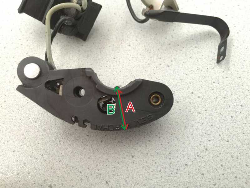

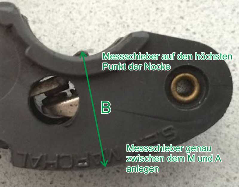

Iolo schrieb: So jetzt erst mal langsam, das muss man schon gewissenhaft angehen.
Als aller erstes brauche ich die Hilfe der glücklichen NOS-Gebiss-Besitzer (kurz NGBs).
Ich brauche die genaue Nockenhöhe im Neuzustand.
Da mit Sicherheit niemand das rare Teil aufschrauben/zerstören will, bitte ich euch das Gebiss bzw. die Nocke nach der untenstehenden Anleitung durchzumessen. Gerne genau und gerne auch drei- bis viermal messen und mir den Mittelwert (oder besser den Median :P ) der Länge A und Länge B mitteilen.
Ich bedanke mich schon mal für eure Mithilfe.
Hi, heute kam endlich mein NOS-Gebiss. Komisch: Die Nocken sind viel niedriger als bei meinem alten Gebiss:
Mass a, Mittel aus ca. 20 Messungen: 15,45mm
Mass b,Mittel aus ca. 20 Messungen:15,80 - 15,84mm
Ich geh jetzt mal in die Garage checken, ob er anspringt...
