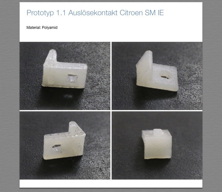

So, hier der erste Prototyp aus Nylon (PA).
Punkt zwei auf Andys Liste erfüllt. :P
Wenn man bedenkt wie klein das Teil eigentlich ist, schaut das schon ganz gut aus.
Folgende Benutzer bedankten sich: Rene, Irmin

17 Feb. 2015 18:30
Wenn Immanuel fix ist,macht er das so:
- Sauber planen
- Proto drucken
- Testphase (Abrieb, Nockenhöhe)
- Nachkorrekturen
- Bestellinteresse abfragen, ggf auch in Frongraisch, die haben nämlich auch nix für die IE
- Serie machen
- Bericht in der Clubbzaidung und hier mit Einbauanleitung
- Ausliefern
Re: Gebiss SM IE
17 Feb. 2015 16:26
Hi Immanuel,
Du bist doch bei Deiner Polyamid-Kunststofferkennung schon weit fortgeschritten! Kannst es ruhig komplett durchziehen:
Wenn es bei der Brenn- & Auspust-Probe wie verbranntes Haar oder Horn riecht, ist es wohl Polyamid (PA6 oder Nylon = PA6.6 höchstwahrscheinlich).
Die Ameisensäure-Löslichkeit ist auch charakteristisch.
Das ist auch sehr wahrscheinlich wg. der Polyamid-Eigenschaften:
- abriebbeständig
- unempfindlich gegenüber Öl, Benzin, Fett
- hoher Schmelzpunkt (macht es geeignet im Motorraum: PA6 - 220°C, PA6.6 - 260°C )
Dann kannst Du es auch gleich drucken? Vom Feinsten!
