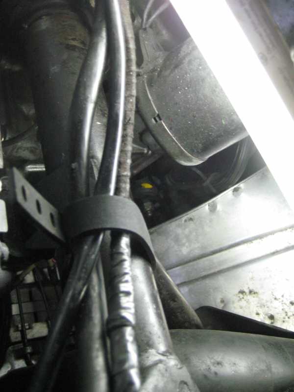

siehe bild

aus der ferne hängt die Beurteilung stark von der güte der Beschreibung ab:
2 gang geht rein- dann eher belüftungsblech der bremsscheibe im weg beim einlegen des 1 gangs
-prüfen-
bye
