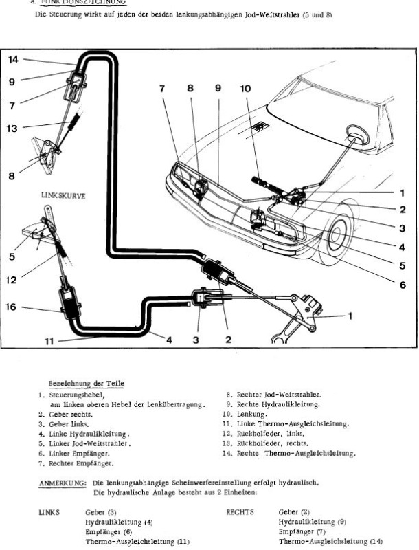

ich hoffe ich ziehe mir jetzt keinen Unmut zu, aber ein paar Innovationen kamen zuvor schon in der DS, seit 1955.
  • Fahrwerk mit Hydropneumatik, Lenkrollradios 0 (vorne), Niveausausgleich über Höhenkorrektoren usw. (Die Teile sind gleich, die vorderen Achshälften wurden im SM nur umgedreht)
  • Hochdruckbremsen mit Bremsknopf und Lastverteilung (dito, nur daß der SM hinten Scheibenbremsen statt Trommeln hatte))
  • Getriebe mit innenliegenden Scheibenbremsen (DS seit 1955, in der dem SM identischen Version seit 1966).
  • Lenkscheinwerfer (DS ab 10/1967 - aber mit Seilzug statt Hydraulik).
Aber die Lenkung war neu (DIRAVI).

Kurvenlicht: das läuft mit Betätigungen in Zylindern mit Rollmenbranen. Dazu gibt es ganz schöne technische Zeichnungen in einer orangen Hochformat- Techinkbroschüre von Citroen. Ich meine, die gibt es elektronisch auf der Club- CD? Oder? Oder gar hier auf der Webseite wo hinterlegt? Habs nicht gefunden. Da sind auch gute Beschreibungen drin zur Lenkung und den ganzen Innovationen. Das müsste der Joe haben. weiß wer, wo das elektronisch zu bekommen ist?
