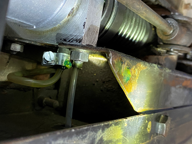

Die Manschetten sehen mir sehr nach CX/GS aus, also mit Leckoel und Entlueftungsstutzen - die sind ganz anders als bei DS/SM - dann stimmt auch die Doppeldrahtschelle - wenn ich das richtig sehe, hast Du den Ruecklaufschlauch am richtigen Nupsi (also dem der naeher am Federzylinder ist) angeschlossen - beim CX schauen die Nupsies allerdings nach oben - ginge das auch beim M35 (bei Dir gehen beide nach unten)? Normalerweise ist der Ruecklaufschlauch im Manschettennupsi OHNE zusaezliche Schelle dicht - ich glaube auch nicht ,dass man diese Abdichtung durch eine Schelle verbessern kann - hat der Rilsan Ruecklaufschlauch noch die originale Verdickung am Ende? Falls nicht, 2-3mm breiten, dickeren Rilsanschlauch draufkleben - hast Du auch die Dichtung der Ueberwurfmutter am Zylinder erneuert (die fehlt oft bei den Reparatursaetzen und ich glaube mich zu erinnern, dass es die fuer DS Break zZ nicht mehr gibt?).

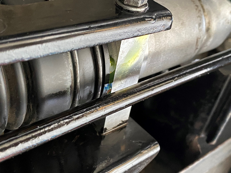

Ich denke auch, dass auf die Manschette schon etwas Druck kommt, wenn man sich zB. ins Auto setzt und es schnell einfedert. Ggf. wird das Gummi sogar elastisch gedehnt.
Auch bei Kühlerschläuchen ist es ja so, dass man mit guten, breiten Schlauchschellen schon einigermassen anziehen muss, sonst drielt es heraus.
Vlt. ist das hier auch so, und das kann man dann mit den Doppeldrahtschellen nicht gut machen, ohne die Manschette zu quetschen? Wenn der Draht dick ist, dann ist sie sogar vlt. nicht wirklich richtig rund?

Genau, die billigen Schlauchbandschellen schließen nicht voll rund… die quetschen immer dort, wo die Verschraubung ist, je kleiner je schlimmer.

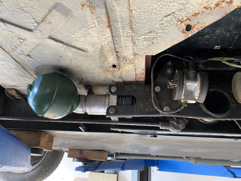

Hier leckt es am Übergang trotz Schelle. An den hintere sind nur Kabelbinder und da leckt nichts. Eigentlich ist es doch drucklos, oder?

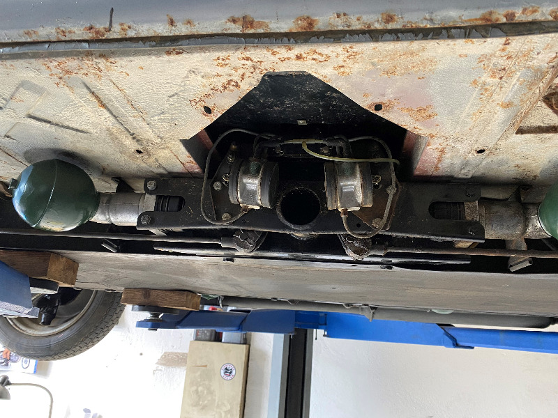

Die sind ist die Hydraulik Einheit auf der Fahrerseite (vorn und hinten) direkt unterm Fahrersitz in der Mitte vom Rahmen

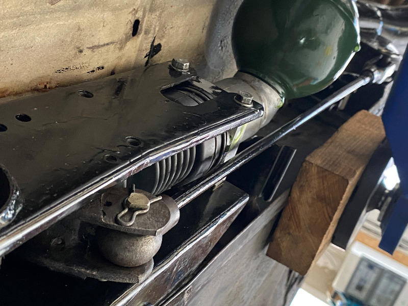

Die ist für vorne auf der Fahrerseite.
Hier leckt es bei der Schelle. Ich habe versucht sie möglichst rund zu biegen, damit sie überall gleich aufliegt. Scheibar ist der Druck zu groß
Das gleiche Theater auf der Beifahrerseite. Hier leckt jetzt auch die Federkugel, weil ich sie zu sanft angedreht habe.
