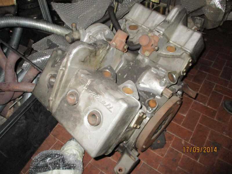

Hallo Peter,
danke für Deine Info!
Der Stirnradantrieb hat wohl auch seine Tücken, weiteres werde und kann ich Dir die nächste Woche mitteilen, dann treffe ich meinen Freund und kann auch den Motor und Wagen sichten.
Gruß Thomas

Wer ist denn dein Freund mit dem seltenen Merak? Wo ist er? Gibt es Bilder von dem Auto / Motor?
Re: Motor Maserati Merak 3.0l
11 Jan. 2017 17:05
Meraksteuerzeiten würde ich mit den IE Daten einstellen.
Stirnradsteuerung gab es bei den Rennmotoren in den Ligiers. Habe ich gerade nachgerüstet um einen Kompressor damit anzutreiben. Das würde 'ne Kette wahrscheinlich nicht überleben.
11 Jan. 2017 16:24
ein Freund hat mich um techn. Angaben/ Daten für einen Maserati Merak 3.0l Motor gebeten, der Motor hat keine Primär Steuerkette sondern schrägverzahnte Zahnräder, das es so etwas gegeben hat war mir neu, vielleicht gegen Ende der Produktion, oder oder!
Nun aber meine Frage: Welche Steuerzeiten hat der 3.0l Motor, in einschlägiger engl. Literatur gibt es unterschiedliche Angaben, die Einlaßzeiten sind immer gleich, bei den Auslaßzeiten gibt es unterschiedliche Angaben, vielleicht zwischen 2.7 oder 3.0, oder die variante des Merak SS ... bei der Prüfung oder Messung bedarf es eines speziellen Ventilspieles?
Für Hinweise und Tip's wäre ich und im Auftrag meines Freundes dankbar!
