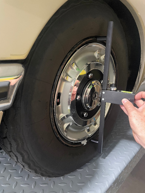

Meine Sturzwaage schaut genauso aus- Andytec. Alleine die Toleranzend er FElgenhörner- ganz genau ist das nie. Vor Allem, wie Deine Messung läuft. Mach Radkappe weg und miss bitte direkt am Felgenhorn, nicht auf der umgebördelten Außenseite, die hat zuviel Toleranz.
Mittig abgefahren wäre am Reifen Luftdruck.
Einseitig abgefahren ist eigentlich nie der Sturz, sondern die Spur, oder gerne ausgeschlagene Gelenke. Das merkt man aber nur, wenn wer lenkt und man die Hand am jeweiligen Gelenk hat (6Stück) Aber Vorsicht, nicht die Finger einklemmen. Alle Gelenke gibt es neu.

Ich habe gar kein Problem mit einer vermuteten krummen Vorderachse. Abgefahrene Reifen auch nicht. Nach 8tkm sind noch 5,5mm in der Mitte des Reifens und in der inneren Profilrille 4mm und in der äußeren Profilrille 4,5mm.
Der SM fährt einwandfrei geradeaus, fährt willig in Kurven, Rechte wie Linke, die Spur ist bei Null. Wiklich bei Null, und nicht ein wenig auf Vorspur um eventuellen Wackelstellen zu kompensieren.
Spureinstellung mit der Trakrite Spurmessplatte. Nicht mit den 150bar Druck auf der Herzscheibe.
Ich wollte eigentlich nur wissen wie eure Werte so sind.
0° werden wohl sie wenigsten haben?  Dafür frage ich ja mal in die Runde.
Ich mache das immer mit so einer Sturzwaage.
@ Andreas: Du hast doch bestimmt so etwas.- Wie sind deine Werte, wenn dein SM in Normalposition, mit gleichmäßig aufgepumpten Rädern und absolut in Waage steht?
VG Jan

Null! Wenn die Achse nicht verbogen ist, kannst du Versuchen die Sturzdifferenz mit dem Stabi korrigieren. WHB lesen
