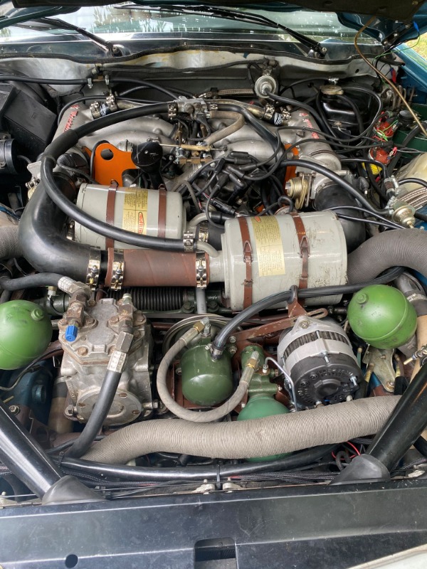

Ich habe das Fahrzeug Ende 2024 in Deutschland gekauft, wo es als historisches Fahrzeug zugelassen war.
Derzeit hat das Auto eine österreichischen Zulassung als historisches Fahrzeug.
Die deutschen Papiere sind ebenfalls vorhanden.
Grund des „Frustverkaufs“: die Leerlauf Motordrehzahl wurde auf 1300 U/min erhöht, damit die Ölkontrolle nicht leuchtet -  dieser Hinweis wurde vom Verkäufer „leider vergessen“ zu erwähnen  ☹
Es wurde nur gesagt: „manchmal leuchtet die Öldruckkontrolle kurzzeitig auf, da ist der Öldruckschalter auszutauschen“.
(ein vermeintlich seriöser Verkäufer)
Eine Messung hat ergeben: Öldruck kalt: ca. 8 bar ,  Öldruck heiß: < 1 bar.
Bitte keine Hinweise was alles der Grund sein könnte – ich kann die Kiste einfach nicht mehr sehen !
