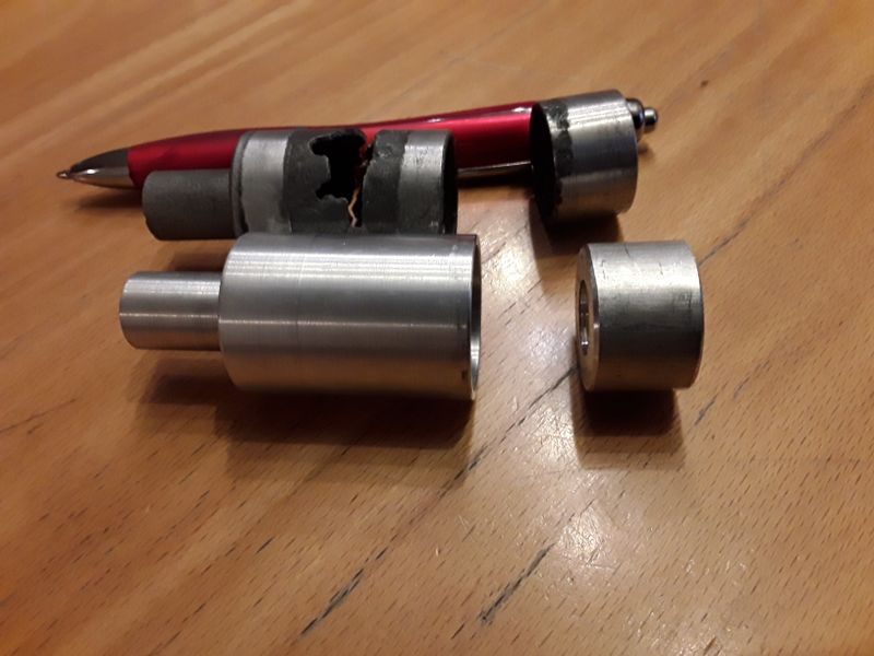

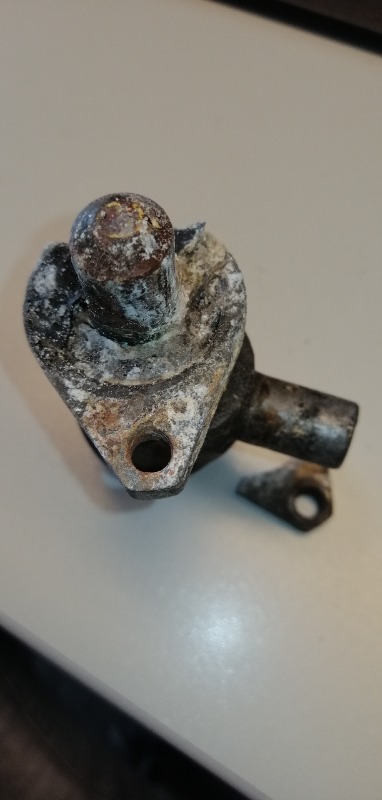

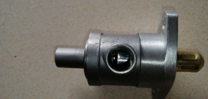

Verkaufe Zusatzluftschieber komplett mit originalen Neuteilen neu aufgebaut
Zylinder gehont, Glasperlenstrahlen, Dehnstoffelement und Dichtungen erneuert, neuer Kolben wenn nötig angefertigt usw.
Arbeiten werden je nach Zustand des Altteiles vorgenommen
Es können auch abgebrochene Anschraublaschen des Gehäuses repariert werden, dabei wird das Gehäuseunterteil neu angefertigt
oder neue Kulissen hergestellt werden, wie auf den Fotos zu sehen
Bei allgemeinen Problemen zu der D-Jetronic könnt ihr mich natürlich auch jederzeit kontaktieren, helfe Euch gerne weiter
