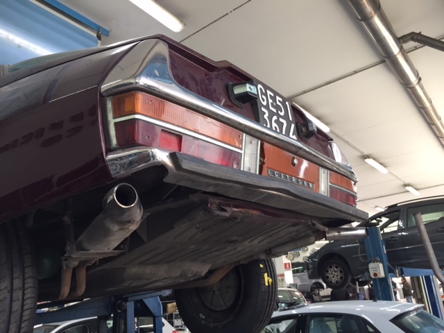

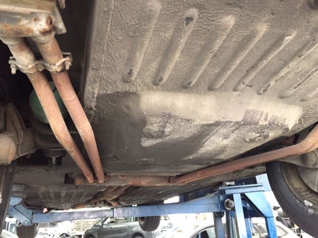

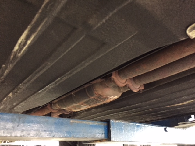

Re: SM Italia
03 Jan. 2019 10:27
der Preis von 25900 Euronen ist sicher im Rahmen. Kleine Motorrevision am Sm ist m.E: rausgeschmissenes Geld.
Ich würde wenn, dann verscuhen, den Wagen für ca 22500.- zu schießen und mind 20000.- als Reserve zu haben.
Die ABsis schaut nicht schlecht aus, aber wie gesaggt- guter teilesatz. Schaumal- alleine das Vorhandensein der URALTEN Rücklaufleitung vom Hygefäß zur Druckpumpe zeigt Dir, mit wieviel "Verständnis" der Sm von"Spezialisten" betreut wurde. Diese Leitung ist mit Sicherheit total hart und bricht irgendwann. Und diese Leitung liegt ganz oben, frei sichtbar und ist eine der am einfachsten austauschbaren Leitungen. Wie mag es da dann untend rin aussehen? Rein vom Alter und Zustand müsstest Du bei weinigen optischen Ansprüchen als Minimalprogramm mit folgenden Mängelbeseitigungen rechnen:
U- Schutz ergänzen mit Hohlraumversiegelung
Lederpflege
Alle schläuche neu
Vermutlich Federzylindermanschetten rissig- neu
Lenkmanschetten rissig- neu
Vorderachsen schwergängi, neue LAgerung
Hxdrauliksystem reinigen und einstellen
HA- Lagerung prüfen
Neue Reifen?
Motorcheck, mindestens Ausbau und neue Ketten und Umbau auf Hydraulikspanner
Getriebeöl und Motoröl und LHM neu
Wasser neu mit Frostschutz (Italienauto)
Heckblende besorgen mit Nummernschildleuchte (teuer)
usw
Dann fährt er vermutlich mal eine Zeit und Du kannst überlegen, wann Du ihn schön machst mit Originalfarbe. Aber man darf sich nix vormachen.

Re: SM Italia
30 Dez. 2018 17:35
Kurz gesagt- 1x Ausräumen ist eigentlich immer das Beste. Und es nicht eilig haben.
Als ich seinerzeit SM gesucht habe, waren die Italos immer von der Karosse recht gut. Der Unterboden macht auch einen relativ guten Eindruck, hat halt ein paar Schrammen. da ist er wohl mal wo hängen geblieben. Kann man rausziehen.
Roststellen, die auch in Italien möglich sind:
- unterer Ansatz A- Säule unter der Chromblende
- oberer Abschluss hintere Radhäuser zum Rückbankblech.
Beides findst Du aber nur beim Zerlegen.
Leder? Italien meist hart, kann fast komplett- Autausch bedeuten. Nicht umsosnt hat ein Italiener das Originalleder nachfertigen lassen. Aber auf den Bildern schaut es aus, als könnte man es noch hinbekommen mit einigen speziellen Mittelchen.
Der Stoßstangengummi hinten ist auch im Eimer. Rost Innenteil.
Meine EInschätzung: Vermutlich Auto mit tendenziell weniger Karosseriearbeiten. Aber vermutlich eines, das bisher ohne Generalrevision betrieben wurde.
Was ist bei Dir "alltagstauglich" ?? Wenn Du jeden Tag fahren willst und bei Reparaturen meinst, nach einem Tag wieder auf der Strecke zu sein, vergiss es und kauf was "Übliches". Deutsche Karre oder Reisschüssel. Klaus hier im Fred unten fährt glaub ich alltäglich mit dem Ding, aber das Auto ist m.E. eher als Zombie zu bezeichnen, da da alles irgendwie umgemodelt ist. Das war mal ein SM. Meine original aufgebauten werden dagegen immer als nichtahrautos bezeichnet.... so hat halt jeder sein Konzept.
Bist Du mal SM gefahren?
Kontaktiere mal Gerold Röben, unserenS chriftführer, die ist da oben bei HH in der Nähe und kennt sich ganz gut aus.
Mein Ansatz wäre hier wie folgt:
1) Schrauben scheinst Du zu können. Also solltest Du planen, viel selber zu machen.
2) Kauf Dir einen SM mit guter Basis (evtl den aus Genua) als Teilesatz
3) wenn er noch fährt, fahre ihn vorsichtig einen Sommer zur Gesamtdiagnose und bestell gleich alle Teile, dei Du brauchst- wenn Du sie bekommst
4) zerlege den Sm selber
5) Schicke alle Großkomponenten zu echten Fachleuten (Motor/Getriebe, Zündverteiler, Nebenaggregate) zur Überholung
6) derweil Karosse machen (lassen)
7) selber zusammenbauen
8) fahren (EINFAHREN) und Höllenspas haben...
Falls das so käme: ich habe ein Rahmengestell mit Rädern, worauf man SM Karossen befestigen kann zum Schweißen und montieren. Kann man auch auf Transporter rollen. Geht leih- oder kaufweise. Abholort Ammersee.
Und es gibt einen Transporteur, der solche Autos EU weit relativ schmerzfrei vom Preis abholt. Aber angucken musst Du selber, ggf halt wen aus dem Club mitnehmen.
Musst Dir aber klarwerden, WAS Du genau für einen Typ Auto haben willst.

Liebe SM-Community:
Ich bin neues Forumsmitglied und möchte mich vor meinem ersten Beitrag kurz vorstellen. Ich wohne und arbeite in Hamburg, habe soeben das 50. Lebensjahr vollendet und interessiere mich seit geraumer Zeit für einen Citroen als alltagstaugliches Sommergefährt. Anfänglich tendierte ich noch zu einem CX 2500 GTi Turbo 1, sehe inzwischen aber in dem SM das Fahrzeug, das sein überragendes Innovationspotenzial noch überzeugender in eine Karosserie mit zeitlos-eleganter Formensprache untergebracht hat. Seit Studienzeiten schraube ich an motorisierten Zweirädern aus Italien bis hin zu frame-off-Restaurationen. Allerdings suche ich einen SM, dessen Bodengruppe und Karosserie keine - grösseren - Schweissarbeiten benötigt.
Bei meiner Suche bin ich auch auf den grenadine-roten SM von Mario Nattino aus Genua gestossen, der seinen im Juli 72 erstzugelassenen SM im Dezember 2018 erneut inseriert hat. Ggü. dem von MaTHias im August entdeckten Inserat hat sich der Preis allerdings um EUR 2.000 erhöht.
www.autoscout24.de/angebote/citroen-sm-b...50040a14aa?cldtidx=2
Hat sich jemand aus dem Forum diesen SM bereits angesehen und kann mir ggfs. von einer Besichtigung in den nächsten Tagen abraten? Ich habe mir vom Verkäufer bereits Fotos des Unterbodens schicken lassen, die ich dem Beitrag angehängt habe.
Das Fahrzeug ist aus 3. Besitz und wenn ich das als SM-Novize richtig beurteile, umfasst der Reparaturaufwand im wesentlichen folgende Arbeiten:
- Motorrevision (Wechsel der 3 Steuerketten, neuer Primärkettenspanner, Ventileinstellung, ggfs. Auslassventilwechsel);
- Beseitigung des rückwärtigen Parkremplers (rechtes Rückleuchtenglas, Reflektorplatte, hintere Stossstange);
- Chromblende mit Kennzeichenbeleuchtung und Teillackierung der Heckklappe;
- Aufpolsterung des Lederinterieurs;
- Lenkrad im Austausch gegen ein neu Aufgeschäumtes;
- Installation Automatikgurte.
Ich freue mich über Eure Anmerkungen sowie Anregungen und wünsche allen im Forum an dieser Stelle bereits einen rutschfreien Übergang ins neue Jahr.
Letzte Änderung: 30 Dez. 2018 16:34 von iSM.
