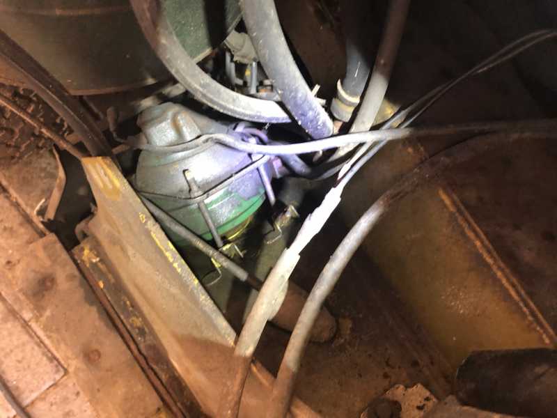

Ralph schrieb: Ist der Bremsdruckspeicher. Der kann eigentlich nur an den Anschlüssen undicht werden. (Wenn er kaputt ist hat der halt keinen Druck mehr, aber es läuft nix aus. In den Anschlüssen sitzen Dichtungen, wenn die fehlen suppt da das LHM raus, oder die Leitungen dahin sind durch.
ODER die verschraubte Kugel ist undicht, das ist völlig normal bei einem entsprechenden Alter.
Der Bremsdruckspeicher ist lieferbar.

Es ist unten rum feucht ich bau den mal aus
Danke

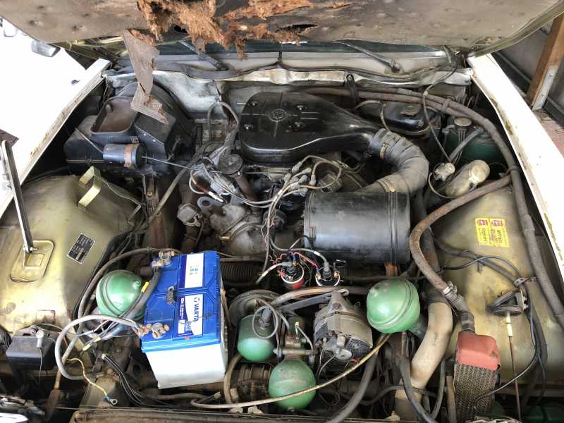

Jimmyblume schrieb: Hallo liebe SM Gemeinde.
Bilder schicke ich gerne bei ernsthaften Interesse.
Meinst du nicht dass, das ernsthafte Interesse erst geweckt wird, wenn mehr als ein Bild des Motorraums zu sehen ist oder falls du ihn auf einer der Mobilbörsen anbietest dorthin verwiesen wird? So erscheint mir das wenig aussagekräftig und eine letzte Reparatur 1989 ist ja nun schon eine Weile her. Selbstverständlich sollte ein brauchbares Fahrzeug als Gesamtes an den Interessenten gebracht werden und nicht als Teileträger. Es gibt unser Modell ja nun nicht wie Sand am Meer.
