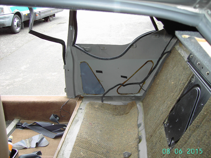

die Abklebung auf den Fotos von dir reicht insoweit völlig, als die LSP nicht tiefer bauen als die okinoolen. Z.B. in dem vorderen Loch zur B- Säule sitzt bei den späten SM mit im Seitenteil eingebauten Gurten keine Folie, sondern ein Tiefziehteil zum Abdichten drin. Überflüssig zu erwähnen, dass das Teil im Teilebuch vergessen ist.
Ich sachjanur! Leider sind die Löcher dort, wie auch in den Türen, oft nach Eingriffen oder druch schrumpfende Folien nicht mehr abgedichtet, was dem Auto dann auf die Dauer nicht sooo gut bekommt.
Ich würde mir LSP- Gitter mit intakter Chromoberfläche auf den innenraumseitigen Ringen suchen.

Verstehe nicht was man da noch abdichten soll. Siehe die Bilder von meinem SM. Die originalen Folien habe ich durch fast gleiche erneuert. Die Oberflächenstruktur war ein wenig grober und es war ein dunkleres grau, außerdem ein wenig dicker. Aber ansonsten wie original, so zugeschnitten und eingeklebt. Und wenn die eingeklebt sind, dann ist der Hohlraum dahinter geschlossen.

Nochwas: Wenn der Lautsprecher nicht direkt am Türpanel anliegt, pfeift die Luft durch- es zieht den Hintensitzenden*Innen an der Backe. Und damit der LSP kein ungünstiges Klima erfährt (der hat da Angst vor!), sollte man auch nach hinten den Abschluss zum Karosseriehohlraum abdichten. Am besten mit einer Gummifolie, nicht PVC- Folie, damit es nicht scheppert.
