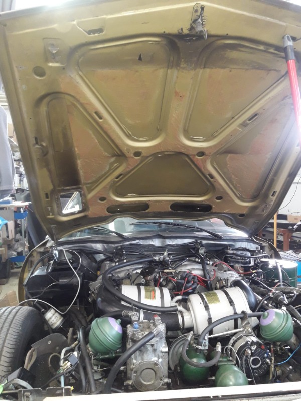

Bei meinem hat die Klimanlage in der Zeit, in der ich das Auto hatte, nie funktioniert. Hatte dann, als mein Auto endlich lief und nach Slowenien fahren wollte, spaßeshalber die Klimaanlage mit einem Do-it-yourself Kit befüllt. Hat danach auch prima funktioniert, nur leider ist das Niederdruckventil nicht dicht, so dass die Füllung nicht lange drin bleibt. wenn ich das Auto aus Slowenien zurückhole, will ich die Anlage vor dem Losfahren noch einmal füllen. Nur dann sollte die Flüssigkeit drinbleiben. Wenn Du ein passendes Ventil hast, würde ich mich freuen, wenn ich das bekommen kann. Dann weiß ich das richtige habe.
PS: Werde den originalen Kompressor wohl auch drinlassen. Sieht m.E. im Motorraum auch besser aus, als der Sanden.

Isch guggemol. Du hast da blaue und rote Kappe drauf, sind das nicht umgebaute R134 Ventile? Da ist nur ein Reifenventil drin. Oder ist der Ventilkorpus vermackt?
Blau ist Niederdruck, rot Hochdruck.
Ich wusste ich nicht, dass da nur ein Reifenventil drin ist. Das sollte zu kriegen sein.
Vielen Dank

Ich brauche das Ventil für den Yorck. Also das von vorne gesehen linke. Das ist bei meinem undicht.
Wäre schön, wenn Du so eines für mich hast.

ich habe aber einen ganzen Sack voll Kimakram frisch galvanisiert, wo ich gucken könnte. Was meinst Du genau? Hast Du ggf. a Buidl? Du meisnt die Füllventile am Yorck, oder? System R12??
