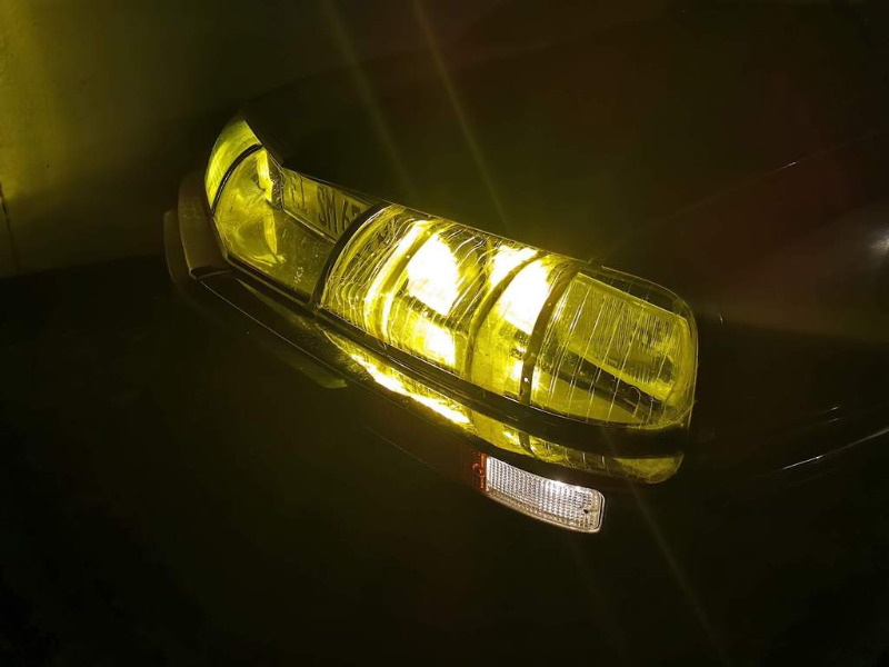

Mc Gyver, großartig

als Anregung Bilder meiner Notlösung. War mir lieber als ganz ohne Verkleidung zu fahren. Im Dunkeln mit Licht an fällt das gar nicht so sehr auf.
Material zweier Kanister sowie gebogene Metallstreben aus dem Bastelkeller zur Stabilisierung.

(Habe mir für die Rückfahrt eine Behelfslösung aus 5l-PET-Flaschenmaterial gebaut. Bild kann ich bei Interesse nachliefern. Hat die 500km bei zügiger Fahrt gut überstanden.)
