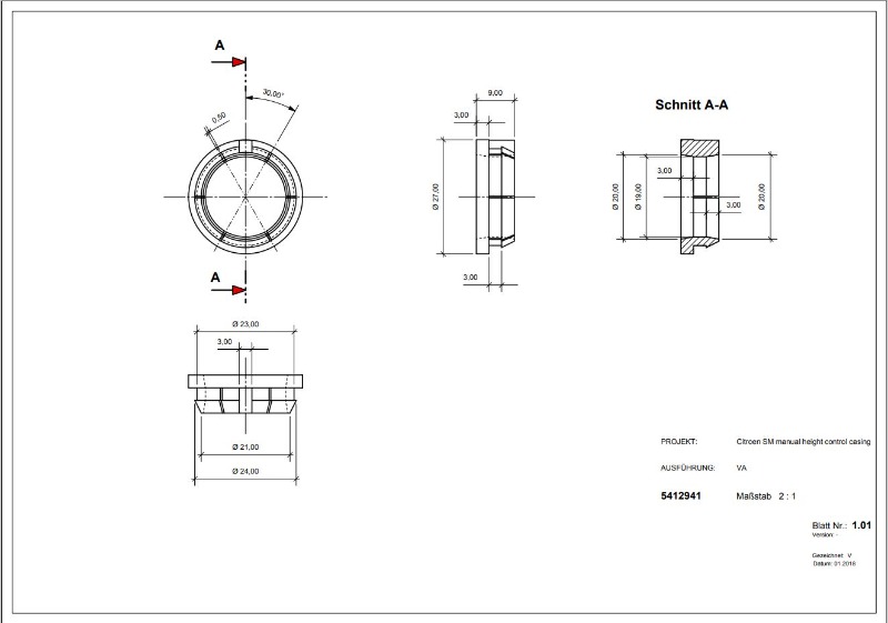

Es war eine professionelle Zeichnung des fraglichen Teiles
Re: Einstellung Höhenkorrektor
05 Nov. 2021 10:05
Schade, da war ich zu spät, um zu sehen, was Volker da gezeigt hat...
04 Nov. 2021 16:48
kein Problem, jeder darf soviel Lehrgeld zahlen, wie er will. Wenn Du das Messing orderst, vorne am Rahmen benötigst Du 2 solche Teile, eins innen, eins außen. Bau das ein, fahr damit und berichte bitte.
04 Nov. 2021 09:21
Hallo Volker,
Super! Farbe kenne ich ein Hellgrau und ein Beige.
3D Druck?
Die Dinger müssen leicht auf Untermaß sein, weil die Welle stramm klapperfrei sitzen muss. Das hast Du auch schön dargestellt, die mittlere Lagerfläche ist enger. Da sieht man mal wieder, was den Leuten angedreht werden soll aus Messing- der der das macht, hat keine Peilung von der Funktion.
03 Nov. 2021 21:48 - 03 Nov. 2021 21:52
ich denke da klappert nix, erstens sind die gegen verdrehen gesichert und zweitens werden die Lager durch die Klemmschelle in Positin gehalten, kann also auch nix rausrutschen, sind auf jeden Fall auch schon in unseren Fahrzeugen eingebaut worden. Messing ist meiner Meinung eh besser als der Plastikscheiß.
03 Nov. 2021 21:04 - 03 Nov. 2021 21:17
Echtjetzt?
Messing ist aber nix gut dafür, das klappert ja. Wie willst Du das reinklemmen? Die Buchsen sind aus Kunststoff, ich hab mir mal welche gedreht aus PTFE, aber später okinoole bekommen. Bin mir nicht sicher, ob die nicht noch bis zum BX drin waren? Im GS denke ich, auf jeden Fall.
Habe Teil eben angesehen im Katalog. Das hat ja garkeine Gegenhalter (Wiederhaken) um im Loch zu bleiben. Das kann nur Gefrickel sein. Vielleicht soll man es mit Uhu reinkleben? Oder mit Teppichband?
FIndet man doch als Schlachtteil auch tauglich.
Hab gerade meine Liste konsultiert. Gute Gebrauchtteile am Lager. Preis wie Messing.

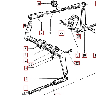

02 Nov. 2021 23:43
Danke Jungs,
vielleicht hat auch noch jemand eine Idee oder ein Tipp ob es irgenwo die Lagerschalen (siehe Bild Position 4) gibt, das Lager hat sehr viel Spiel und ist fertig, sodaß schon die Grundeinstellung sehr ungenau ist, vielleicht gibt es ja Nachfertigungen

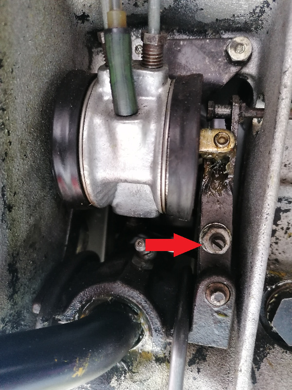

02 Nov. 2021 09:28
Grundeinstellung mit genau gerade eingestelltem Mitnehmer an der Madenschraube. Ist auch keine Madenschraube, sondern ein Gewindestift. Das deshalb, damit man beim Festdrehen der Mutter den Stifft nicht mitdreht und die Feineinstellung halten kann per Schraubendreher.
Also: Gestänge mittig geraderichten
Einstellung Höhe von unten
Feineisntellung seitlich an der "Madenschraube", da kann man innerhalb der lochspiele eben den Weg am HK leicht nachjustieren.
Wobei wieder citroentypisch: Gut gemeint, aber da das Rad dafür abmuss, was hilft die Feineinstelung von der Seite?
Folgende Benutzer bedankten sich: A.Kuhlich
01 Nov. 2021 22:43 - 01 Nov. 2021 22:47
Feinenstellung der Hoehe - ist auch einfacher und ungefaehrlicher, als unters Auto zu kriechen - Til
PS: DS und SM waren die letzten HP Fahrzeuge, wo man fast alles an der Hydraulik von der Seite machen kann - DS noch besser als SM - das ist einer der Hauptgruende, warum ich mich (schweren Herzens) nach ueber 20 Jahren vom CX Break (mehrere) verabschiedet habe
01 Nov. 2021 19:20
Hallo Zusammen,
kann mir bitte jemand erklären wozu die Madenschraube mit Kontermutter (siehe Bild) existiert bzw. was damit eingestellt werden kann. Im Handbuch kann ich diesbezüglich nichts finden, außer das die Höhe durch drehen des Flansches der Betätigungsstange eingestellt werden kann.
Gruß von Alex
