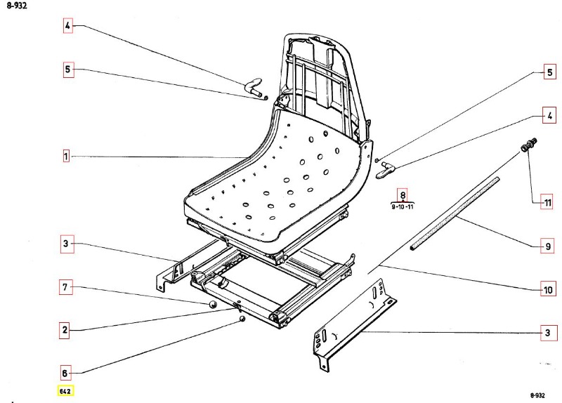

das hatte ich mir auch schon überlegt und sollte machbar sein. Allerdings scheint das schon sehr lange kaputt zu sein. War notdürftig mit einer Holzleiste fixiert, keine Kugeln mehr auffindbar (sollte nicht das Problem sein) und von den Blechen, die die Funktion des Lagerkäfigs haben, ist nur eines da und es müssten m.E. zwei sein (kann man eine Kopie des anderen machen).
Nachdem Volker eine Konsole hat, ist das jetzt der schnellere und einfachere Weg.

Hi Daniel,
also das Längslager ist aber reparierbar.
Darfst nicht so nervös auf dem Hocker rumrutschen!

Genau, Pos.2
nehme ich —> siehe PN
Daniel

bei meinem Neuerwerb hat sich das Längskugellager der Konsole auf der Fahrerseite zerlegt. Hat jemand eine ganze Konsole?
