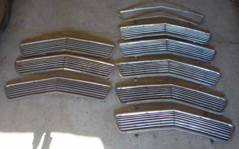

Und wieviel müssen die gute kosten? :)
Re: Suche Kühlergrill
29 Okt. 2018 11:35
Manche von uns haben soviele, dass sie sie verkaufen müssen.
