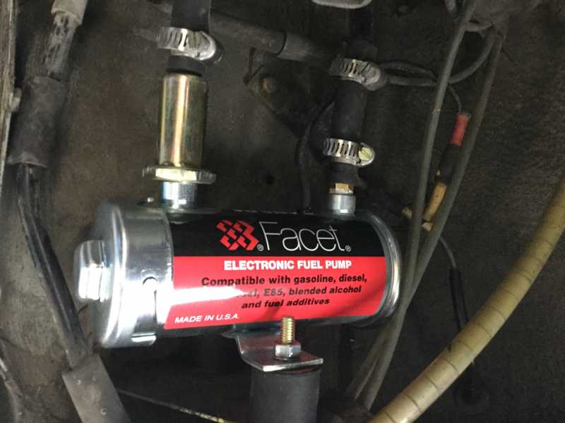

Passende Facet Pumpe von ISA-Racing für 93Euro. Geliefert in zwei Arbeitstagen!

Am Rande - bitte beachtet das bereits ein geringfügig zu hoher Benzindruck
gerne die Schwimmernadelventile unserer Webers aufdrückt und
ihr euch dann an überlaufenden Vergasern erfreut - was man nich unbedingt gleich bemerkt...
Ich glaube Werksangabe ist 0,33 bar, meiner fährt mit 0,3 bar durch einfachen extrenen Rennsport Benzindruckregler super -
vorher manchmal paarweise rabenschwarze Kerzen, schlechtes Starten, Odysee beim Einstellen, Benzingeruch in der Stadt,
- gottseidank keinen Kolbenklemmer o.A.- der Vorbesitzer hatte auch eine neue Pumpe eingebaut - 0,4 Förderdruck...
Also am besten Benzindruck nach Pumpenwechsel zur Sicherheit mit Manometer (T Stück) messen....

Re: Suche Benzinpumpe Vergaser 72 er
26 Nov. 2017 09:46
Hui
Und die passt?!?
Thanks
Uwe
