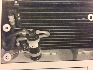

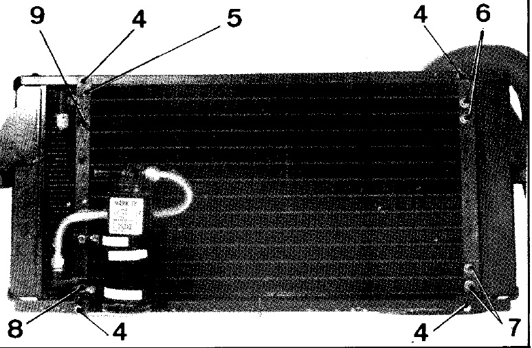

23 Aug. 2017 11:14 - 23 Aug. 2017 11:17
Ich wäre auch an der Hella-Behr-ET-Nr. interessiert, wenn die jd. zur Hand hätte (Peter ist ja wohl in Urlaub).
Habe selber folgende Masse von einem Clubkollegen zu einem Nachbau-Kondensor: LxHxB 457 x355 x 22 mm.
Was ich überhaupt nicht verstehe:
- auf dem Original (siehe Bild aus dem Handbuch, ich habe selber ja keine Klimaanlage) sieht es so aus, als wenn der obere Anschluss nach unten und der untere Anschluss nach oben weist. Also beide mit einem 90 Grad-Anschluss.
- auf den Bildern von Peter geht nur einer 90 Grad. Der ist allerdings länger. Der andere geht gerade heraus.
Jetzt die Fragen:
1) ist es das, was Du meinst, Andy, als Montagevorteil - dass der 90 Grad-Anschluss so weit in die Mitte des Kondensors reicht?
2) ist das dann dementsprechend der obere Anschluss?
3) und wäre es nicht besser, der Kondensor hätte gleich 2x 90 Grad-Anschlüsse?
