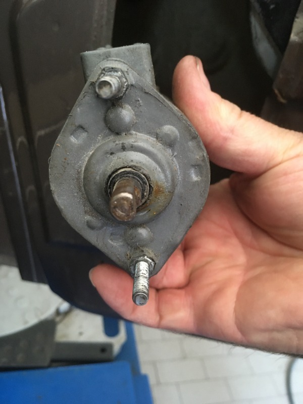

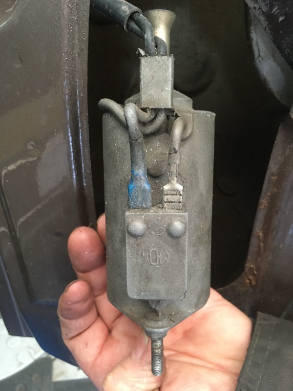

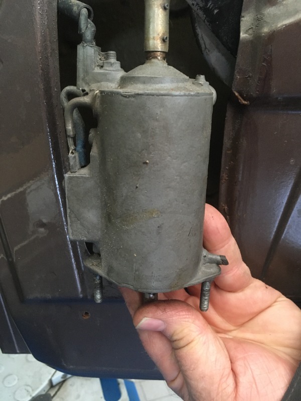

ENTWARNUNG
FH geht wieder - Ursache war eine festsitzende Mechanik, die durch intensives Einfetten etc. wieder gangbar gemacht werden konnte. Bei meinem SM ist auch das Zahnrad aus Metall schon eingebaut. GsD!
Nur zur Info Fotos meines FH Beifahrerseite:

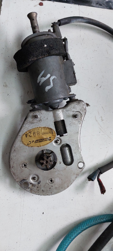

War nur ein falsches Komma. Ich meinte, der Motor passt wahrscheinlich nicht am SM. Es gibt aber von mehreren französischen Autos wie Peugeot und Renault zumindest die Motoren als Ersatz passend, allerdings muss man die auch suchen. So bis etwa in die Zeit um 1985 Hatten französische Autos diese Motoren.

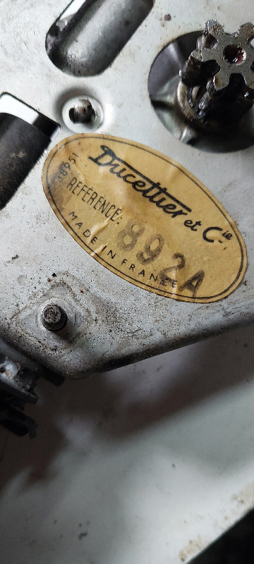

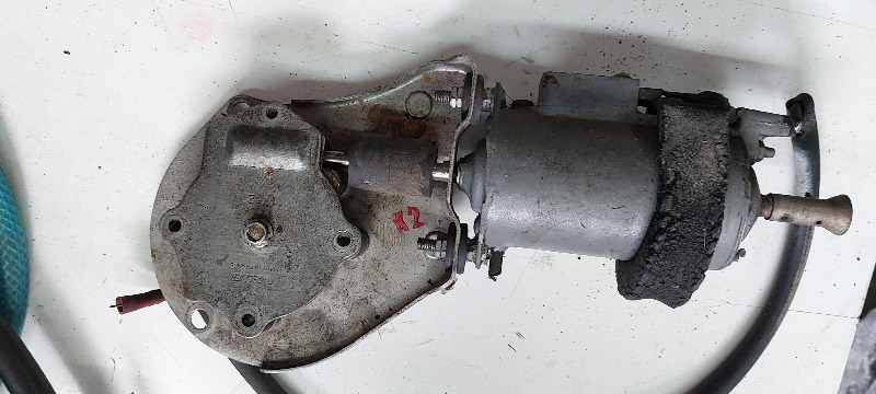

ich fahre heute zur Werkstatt und mache 1 Foto vom Teil. Evtl. sind die ja verschieden für Fahrer- und Beifahrerseite? Evtl. gibts auch verschiedene Versionen von Fensterhebern, wo dann der eine passt, der andere nicht... Daher muß ich erstmal vom Meister prüfen lassen, ob das ebay-Teil passen könnte.
@MaTHias: Danke für den Link!
@Andy: Was bedeutet der Satz "SM ist der Motor, aber nicht!" ?
Bei Blondeau oder dem Club-Teileservice gibts nur das Zahnrad in Metall.
Re: Suche Fensterhebermotor
06 Juni 2024 22:09 - 06 Juni 2024 22:20
SM ist der Motor, aber nicht! Aber vermutlich halbwegs kompatibel. Falls es nicht ganz dringend ist, kannst du mir den Motor schicken und ich schaue ihn mir mal an. Normal sind die Magneten aufgefallen die lassen sich innerhalb 1 Stunde wieder ankleben. Wenn sonst nichts ist. Entweder ich kriege es hin Oder du kriegst es wieder zurückgeschickt. Aber 250 € kostet das nicht.

ich suche aktuell einen einwandfrei funktionierenden - gern auch bereits überholten - Fensterhebermotor Beifahreseite für SM EZ 03/ 72 - 2.7 l Vergaser.
Meine Werkstatt arbeitet gerade am SM und hat festgestellt, daß mein eingebauter Schrott ist. Reparatur durch Werkstatt zu Meisterstundensatz mit Einarbeitungszeit in die Überholung gem. SM wiki ist evtl. zu aufwändig... Selbst kann ich nichts machen...
Hat jemand Erfahrungen mit  www.citrosars.nl/product/raam-motor-gereviseerd/ , wie untern erwähnt?
Wie schnell geht das dort mit der Überholung? Kostet EUR 254,10.

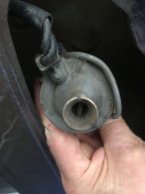

06 Juni 2017 09:53
Der Motor auf dem Bild schaut aber schlimm aus.
Den Kabelsatz gibt es neu, habe ich anfertigen lassen bei C.Fahrig.
Die Lager habe ich auch anfertigen lassen.
Die Überholung ist nicht schwierig, solange die Wicklungen in Ordnung sind.
