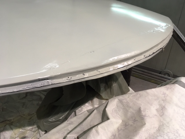

Arne Bruhns schrieb: Problem ist, dass die linke A-Säule und die Bleche unter dem Scheibenrahmen auch nicht so super sind und ohnehin auch geschweißt werden müssen.
Ich glaube das am bestens nicht das ganze Dach geschweisst wird, aber nur die verrostete Teile. Und ich glaube das ein Profi dich helfen muss.

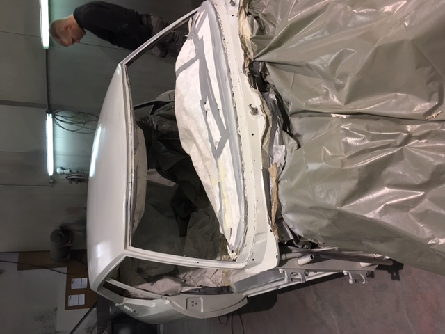

Bei dem Schaden würde ich aber nicht das ganze Dach rausnehmen, sondern nur den beschädigten Teil stumpf einschweißen lassen. Lass die A- Säulen, aber schweiß vorm Ausschneiden quer ein Vierkantrohr zwischen die A- Säulen.

Du musst aber höllisch aufpassen, wenn Du da vorne was auswechselst, denn gerade die A- Säulen sind statisch hoch belastet. Du solltest die Karosse vor dem Auftrennen des Scheibenrahmens innen mehrfach diagonal aussteifen lassen.
Der untere Ansatz der A- Säulen ist aus mehreren Blechen gebastelt, da musst Du ggf stumpf anschweißen lassen, und hinterher gut auswachsen.

Dach für SM
23 Dez. 2016 20:08
beim Sandstrahlen meines SM hat sich eine schöne Bescherung ergeben.
Die Türen und Kotflügel waren zum Glück wesentlich besser als zunächst befürchtet. Aber das Dach im Bereich des vorderen Scheibenrahmens bestand aus einem nicht originalen Reparaturblech und jeder Menge Spachtel.
Der Scheibenrahmen ist ansonsten auch nicht zu pralle. Ich bräuchte daher ein Dachblech oder ein Schlachtfahrzeug aus dem das Dach geschnitten werden kann.
Hat jemand etwas anzubieten oder weiß, wo man sowas bekommen kann.
Viele Grüße und ein schönes Weihnachtsfest!
Arne Bruhns
