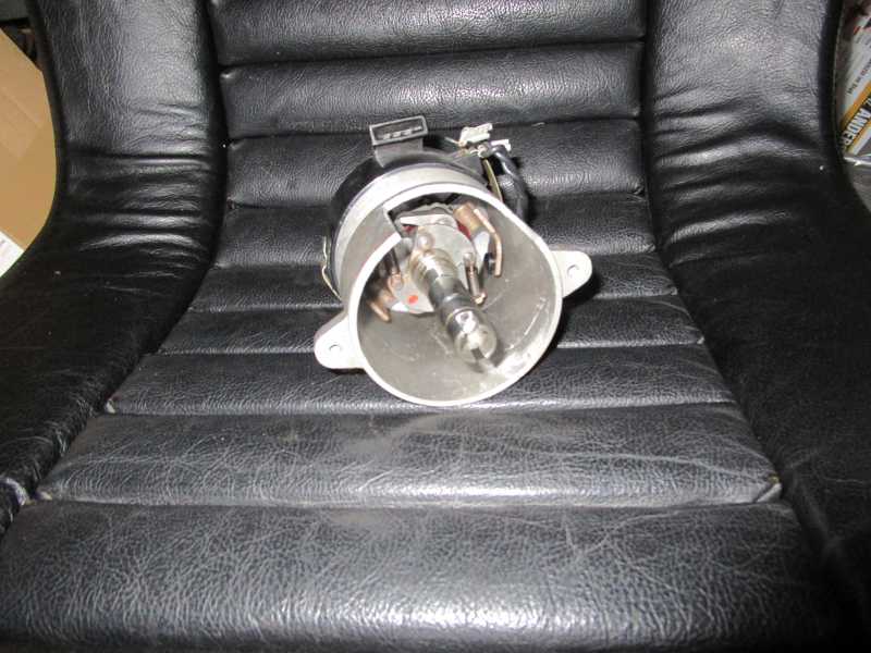

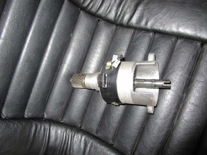

Re: IE Gebisse
02 Aug. 2016 16:15
Achnee- DAS Foto kann ich Dir auch machen. neuer Verteiler, neues Gebiss und 2 ovp Gebisse und diverse aufarbeitbare dazu. Ich komm damit schon weiter, aber es gibt ja mehr IE Fahrer, da muss doch mal wer was erfinden.
Re: IE Gebisse
02 Aug. 2016 09:46
neues Gebiss / neuer Verteiler
so sieht das aus
