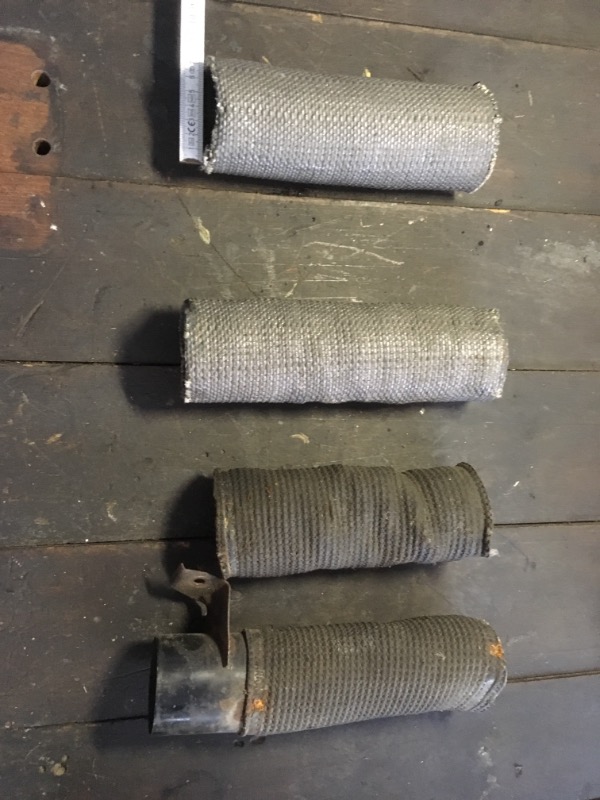

67 stimmt schon, kürzlich vermessen. Mir gefallen die da recht gut:
www.ofenmosmann.de/zu-abluft/aluflexrohr...-schwarz-beschichtet
18 März 2022 08:10
Ich dachte doch, 67mm. Wie die mir vor 30 Jahren die Sonderfertigung für null DM gemacht haben siehe alte Clubzeitung.

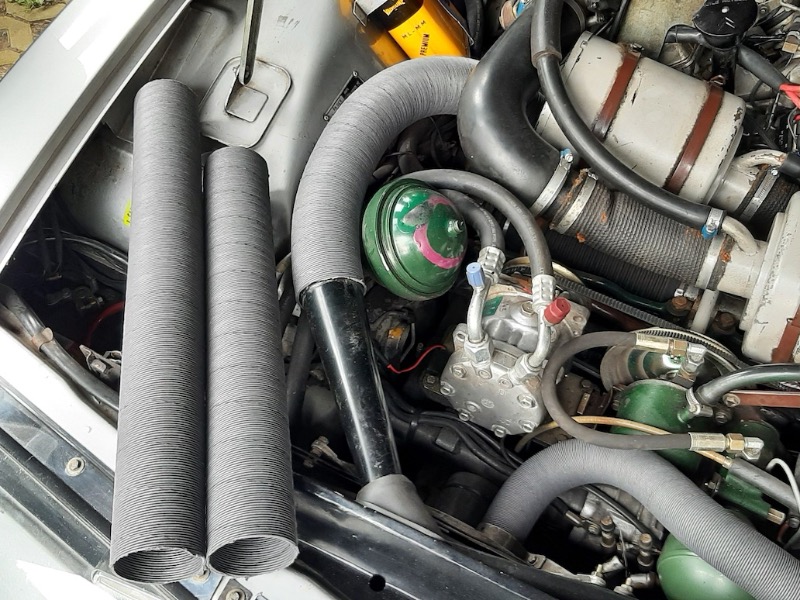

Vorläufiges Update. Habe einen Satz in Havixbeck bestellt und 65er Schläuche bekommen - passen nicht, da zu klein. Die 70er, die ich auch schon bestellt hatte sind wie erwartet zu groß. Hier mal ein paar vergleichende Bilder. Im europaweiten Handel sind nur diese beiden Größen erhältlich. Allerdings liegt mir nun ein Angebot aus Gütersloh vor für eine Sonderanfertigung mit der richtigen 67er Größe. Wollte mal den Bedarf hier feststellen.
Ist der Originale Aufbau Papier-Alu-Papier od. Alu-Papier?
Papierbeschichtung ist dunkel (Anthrazit-Schwarz), korrekt?
Der Vergaser braucht 70er, stimmt´s ?
Lasst mich wissen, ob Bedarf besteht und ob die Spezifikationen so korrekt sind. Danke.
@ Volker, die von dir gezeigten textilen Schläuche sind hier nicht gemeint. Müsste 5 414 891 sein?
