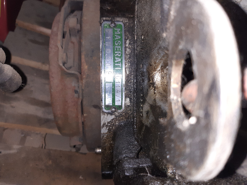

Re: Citroen SM Bj 1971
08 Feb. 2026 16:14
Hi Richi,
Ok, wenn der SM in der Scheune stand, sollte er unten nicht ganz durchgefault sein. Aber da nur einen Motor als AT reinzuhängen wird nicht reichen. Zumal ich nicht weiß, was der Franzose da unten im Link für einen Motor verlangt- und Du da noch den Grundbausatz mitkaufen musst. Ich würde mal sagen, dass man auch für die 12000 SF heute keinen Tauschmotor bekommt, drunter schon garnicht.
M.E. den alten Motor machen lassen. Ist preiswerter. Viele Teile kriegt man über die Clubs. Hier im Forum sind ein paar, die es können. Aber für lau auch nicht. Ein SM Motor ist nicht so wie in meiner Jugend, als man beim Käfermotor notfalls die Kolben- Passungen mit dem Hammer hergestellt hat und die Dinger trotzdem liefen.
Besorg Dir erstmal dei ganze Werksliteratur und arbeite Dich ein, bevor Du zerlegst.
Ein SM amcht einen Risen Spass, aber dafür muss man ihn umfanreich "hochschrauben" und das verlangt einen gewissen EInsatz an Finanzen. Wenn man die Dinger nciht gescheit macht, wirft man das Geld zum Fenster raus und ärgert sich ständig.
07 Feb. 2026 13:33
Hallo Richi,
so wie das da vorne ausieht im Motorraum- da musst Du aber generell ran. Der Motor ist vor Nr. R 108 570, hat also noch die alte wasserpumpendichtung und es ist eiN R- Motor, der also schonmal gemacht wurde. Schätze, den lässt Du am besten auf möglichst späte Version überholen.
Ich würde den Motor "einschicken", wenn er schon draußen ist, undd erweil den Rest des SM überholen. Wenn Du bei der Substanz nicht alles top machst, hast Du keien Freude. Die letzte Motorrevision meines SM lag bei ca. 12000SFR, ist aber schon 20 Jahre her. Aber seither läuft der.
Es gibt in F auch einen Restaurierer, der hat überholte Motoren bis zum Horizont.
smpassiongarageguyou.free.fr/referen/refere01.html
Hast Du einen Zeit- und Kostenplan?
Hier im Forum wirst Du geholfen. Und der Club hat einen Teileservice. Man bekommt fast alles über die nationalen Clubs und Spezialisten, wenn man weiß wo, aber man muss es halt bezahlen.

Citroen SM Bj 1971
07 Feb. 2026 11:04
Hallo SM Forum,ich habe von meinem Vater einen Citroen SM geerbt wo der Motor seit über 15 Jahren steckt. Ich habe den Motor ausgebaut und bräuchte einen Mechaniker der den Motor wieder in Stand setzt. Dazu brauche ich Laufbuchsen, Kolben und Ringe sowie einen Motordichtsatz und eine Instandsetzung der Zylinderköpfe.Motortype C 114/1R108.509 von SAA Citroen 0059/000461 Könnt ihr mir da weiterhelfen?LG Richi
