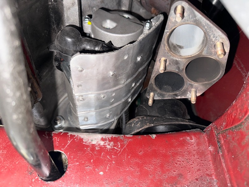

Hallo Andy,
der Zylinder könnte mager laufen. Bei mir Wassereinbruch Aufgrund defekter Zykodichtung, meine jedoch es
war nach weisser.
Gruß Jürgen
Re: Krümmersymptom
23 Nov. 2025 11:55 - 23 Nov. 2025 11:57
Ja, nur gelblicher und als Belag. Die schwarzen Rohre haben auch Belag unter dem Schwarz, vielleicht ist die Kruste im mittleren nur abgefallen.
Hinweis: Ist der Automatic- Vergaser SM. Da sitzt noch die Distanzplatte unter der Flanschplatte, beim Automat sitzt der Motor 10mm höher, drum die Distanzplatte. Die ist ja komischerweise wieder schwarz.

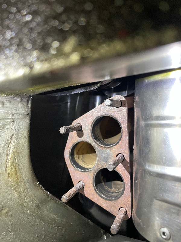

Krümmersymptom
22 Nov. 2025 20:47
Hi
ich habe heute Krümmer und Hosenrohr getrennt, um an den Anlasser zu kommen. Hierbei habe ich festgestellt, dass die beiden äußeren Rohre innen eher schwarz sind, das mittlere dagegen eine Art weißen Besatz hatte, ähnlich wie Kalk. Auf was deutet das hin?
Gruß Andreas
