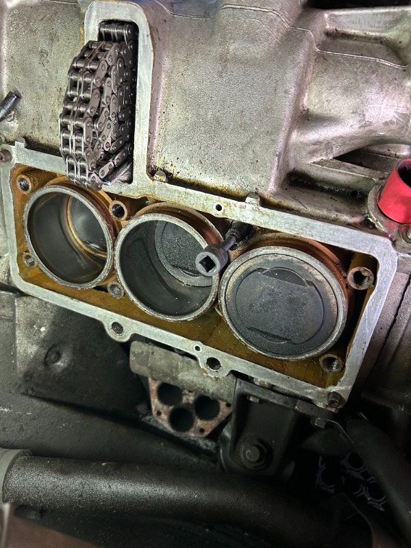

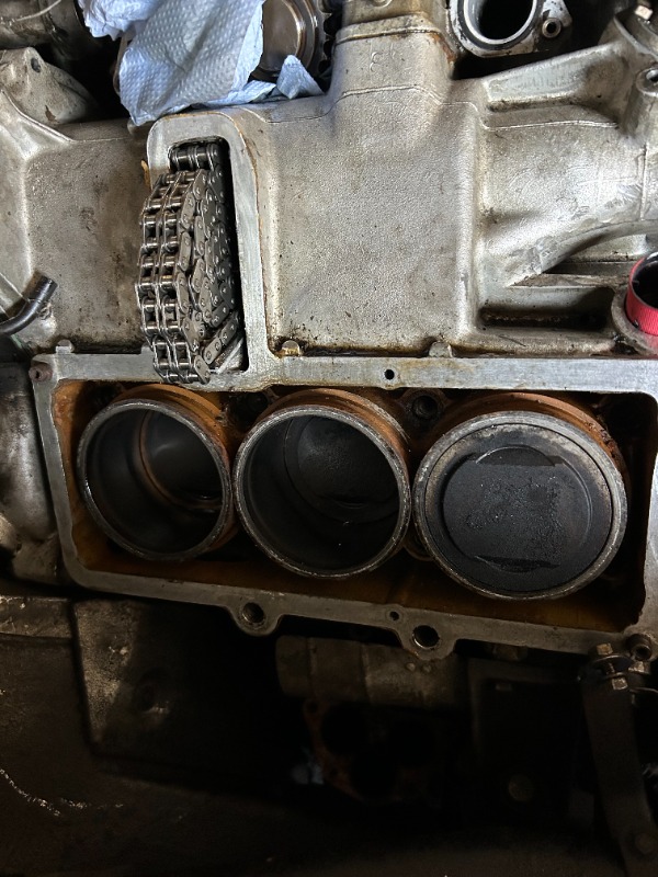

@ Jürgen: es heisst, dass die originalen Buchsen gelegentlich reissen.
Es heisst, wenn nur eine reisst, kann es passieren, dass das Kühlwasser langsam "verbrennt", ohne dass man gleich eine weisse Wolke hinten sieht.
Gefahr für Motorschaden durch Überhitzung also.
Daher wird der Wechsel der Buchsen auf die vom Club empfohlen - ich habe das bei mir damals einfach befolgt.
Das Ausschrauben der alten Buchsen ist kein leichtes Unterfangen, ging bei mir aber bei allen gsd glatt (siehe Volkers Bilder).

hier ein paar bilder zum thema

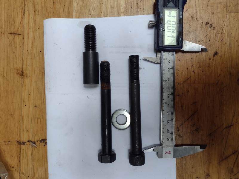

Hallo Jochen,
Habe die alten ausgeleierten Buchsen drin. Mit den 5 mm  intakten Gewindegänge ganz unten sind 110 Nm und mehr kein Problem. Ja, neue Buchsen wären die beste Wahl, nur da sind Probleme beim demontieren vorprogrammiert. Kurt Schwaller wunderte sich vor Jahren, dass man die Buchsen überhaupt austauscht. Mit den längeren Inbus 12.9 gehts auch anders, solange die Buchse am Übergang zum M14x2 nicht abreißt.

Beim Montieren meines Zylinderkopfes ließ sich die letzte der 8 Schrauben zwar mit 110 Nm anziehen,
es fühlte sich aber an, als wäre das M12x1,25 Gewinde unten in der Buchse ausgeleiert. Bevor ich das ganze wieder
demontierte habe ich mir eine neue Buchse besorgt. War erstaunt, wie tief das Gewinde geschnitten ist.
Die 105 mm Schrauben könnten min. 5 mm tiefer gehen. Habe mir 120 mm Zylinderschrauben 12.9  (3€/Stck) besorgt und auf 110 mm gekürzt. Die Schraube ließ sich 5 mm tiefer in die alte Buchse unten im Block
reinschrauben. Unter Ausnutzung des längeren Gewindes kann die Schraube jetzt satt angezogen werden.
