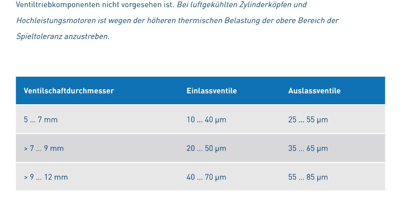

da finde ich nur die Maße der Ventile.

Ventilschaft
15 Mai 2024 14:59 - 15 Mai 2024 15:01
meine Auslassventile sind die Sodium Ausführung. Habe mir neue 9 mm bestellt samt Schäfte. Relativ viel Spiel ist anscheinend zulässig nach einer längerer Laufleistung. Gemessenes Kippspiel etwa 0,3…0,4 mm.
Wenn man das jetzt neu macht nach u.g Werten mit justierbaren Reibahlen  ist das ok. für unsere Maschine
oder benötigen die mehr Luft?
Sind die alten Schäfte problemlos rauszudrücken?
Gruss
Jürgen
