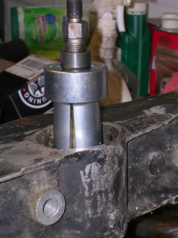

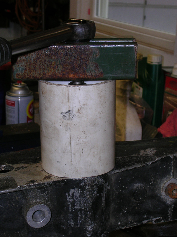

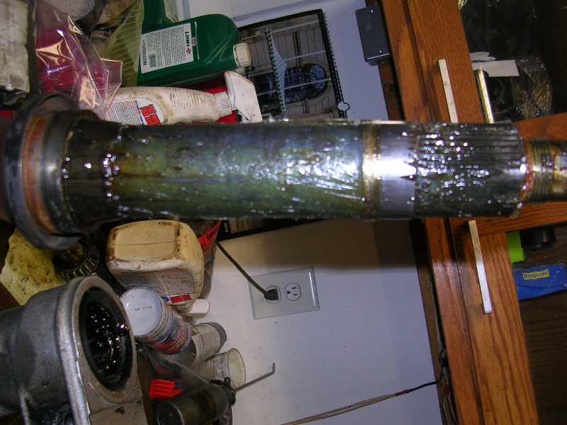

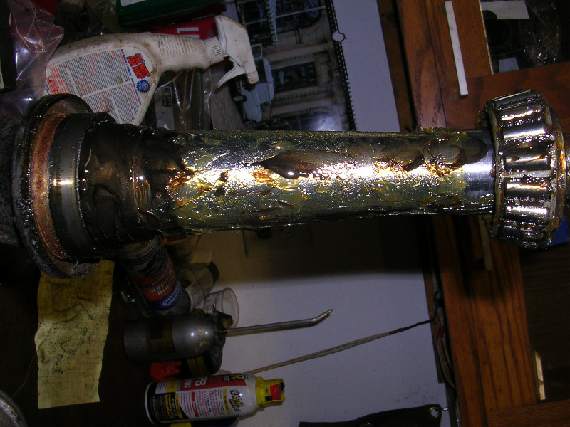

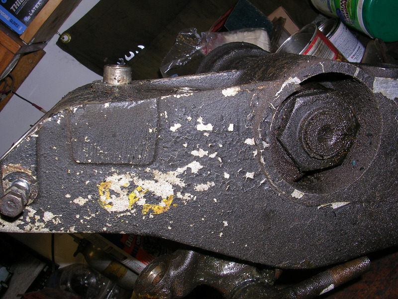

OK - ich bin weitergekommen!
Danke Andy fuer den Tip mit dem Ruetteln: zusammen mit einem Reifenmontiereisen um etwas Druck asuzueuben, hat es dann geklappt - uach habe ich am Ende den Stabi doch noch nach oben gebracht, weiss allerdings nicht warum das am Anfang nicht geklappt hat.
Hier ein paar Bilder:
Wie man sieht, ist das Fett nach 50 Jahren noch da, obwohl es sich doch and den Lagern in seine Bestandteile aufgeloest hat - die Kegel und die Lagerschalen sind alle in Ordnung - der obere Arm hat leichte Pittings, der untere Arm hat keine.
Da ich das ja wie beschrieben erst einmal an einem rumliegenden Teil (DS Break) ausprobiert habe, bei dem der obere Arm keinerlei Pitting zeigte, habe ich die Ersatzteilkataloge gewaelzt und festgestellt, dass die Arme alle die gleiche Nummer haben - wenn ich das richtig sehe, besteht der Unterschied zwischen DS (Break) und SM ausschliesslich in den Zwischenscheiben vor den hinteren Lagerschalen:
- die DS hat oben keine, dies SM hat eine
- die DS hat unten eine recht dicke Scheibe, die SM eine viel duennere
und natuerlich noch die zwei Loecher fuer die Hoehenverstellung links - die SM Achstraeger waren vor dem Saeubern deutlich mit einem S markiert (siehe Bild), wahrscheinlich um einer Verwechslung, vor allem auf der sonst identischen rechten Seite, vorzubeugen.
Falls ich da keinen Widerspruch hoere (ich kann gerne noch die jeweiligen Seiten der Ersatzteilkataloge einstellen), werde ich die oberen DS Break Arme in die SM Gehaeuse einbauen.
Hat jemand schon erfolgreich die Lageschalen entfernt (ich denke da an Ofen und Abkuehlen der Lagerschlen mit Kaeltespray)?
Til (mit inzwischen wieder sauberen Fingern)
