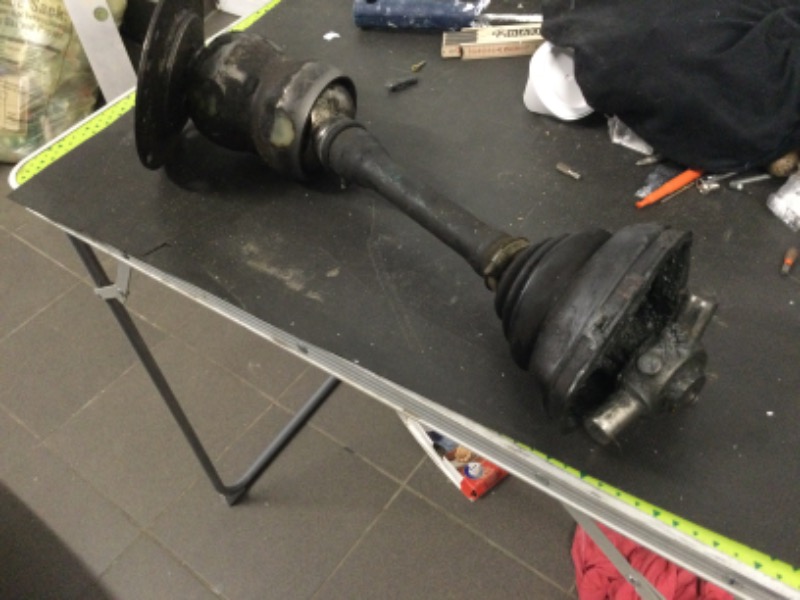

Hallo Forumskollegen! Es ist lange her, dass ich hier geschrieben und gelesen habe. Ein Gespräch mit Christof gestern bij Cyril Sars hat mich dazu veranlasst, hier erneut vorbeizuschauen. Und dann fällt mir sofort ein Thema ein, mit dem ich mit meinem SM und meinem Volvo C70 Cabrio umfangreiche Erfahrungen gesammelt habe. Eigentlich ist es ganz einfach. Alles, was rund ist, darf kein Ungleichgewicht aufweisen, muss recht und rund sein. Aus der Erfahrung meines Werkstattfreundes Nard van der Meer (Renard-Automobile) sind es meist die Räder, die einen Seitwärtshub oder einen Höhenhub haben. Um dies zu überprüfen, müssen die Reifen abmontiert werden und Sie müssen die Räder beim Drehen an einem Reifengerät oder an einer Radnabe prüfen. Wenn Sie Räder ohne Unebenheiten wünschen, kaufen Sie einen Satz RR replika's von Regembeau oder die 16 Zoll Felgen von Renard. Die Letzten sind gemacht om die originale Radkappen zu montieren. Also mann seht nicht das es 16 Zoll Felgen sinds. Was auch funktioniert sind Delta Mics Felgen und die revisieren lassen. Die habe ich. Auch wichtig sind die Antriebeswellen. Ich habe die von Franzose.de: www.franzose.de/en/Sonstige-Citroen/SM/drive-shaft/ANR34618/ . Mein SM läuft auf Schienen ohne zu rütteln ;)

es gibt Unmengen an Ursachen, im Prinzip der gesamte Antriebsstrang.
1. die Differentialwellen, dort sind oft die Lagerhülse und Lagermutter nicht mehr fest genug da sie sich gesetzt haben. Dadurch hat das Lager leichtes Spiel was man aber deutlich spürt.
2. die Tripoden, die ausgewaschene Stellen im Gehäuse haben
3. Natürlich Felgen und Reifen, Unwucht, Höhenschlag, unrunde Reifen, zu alte Reifen
4. äußere Spurstangen
5. innere Spurstangenköpfe
6. Umlenkung zwischen innere und äußere Spurstange
Man muss wirklich Spiel suchen .....

M.E. gibt es wohl nur eine Quelle Tripodenfertigung, die bei allen Händlern im Angebot ist. Ich glaube nicht an die Tripoden da die innen am Getriebe sitzen. Öfter sind es ausgeschlagene Spurstangengelenke.
Das merkt man aber oft im Stand nicht. Es gibt aber alle Gelenke neu.

Rischtisch! Bis auf das mit Tripodes links und rechts tauschen. Klar schüttelt dann nix mehr beim Fahren und Beschleunigen, aber sehr wohl beim Bremsen rappelt es böse! Denn die Kuhlen in den Tripodeslaufbahnen greifen dann beim Bremsen! Und da leider auch in einem Präzisionsauto wie dem SM in der Position der Gelenkkugeln in der Tripode deren neue Position nach dem Tausch nicht gleich im Abstand zur jeweiligen Radnabe sind, zieht es dann die Kugeln in die Kule der Tripode unter Spannung. Da bekommst Du erst recht einen Vogel! Ist Mist, wenn, kauf Dir neue Tripoden, die sind inzwischen wieder qualitativ gut und die Laufbahnen gehärtet.

ich hatte das gleiche Problem. Bis gut 130 alles gut und bei rund 140 Vibrationen. Die Reifen ( Michelin) hatten noch reichlich Profil, waren aber recht alt. Ich habe 2 neue Michelin montiert und es waren keine Vibrationen mehr zu spüren, bei jeder Geschwindigkeit. Ein leitender Mensch bei Michelin in Frankreich gab mir den Tipp die Reifen so auf die Felge zu montieren das das Herstellungsdatum auf Höhe des Ventils steht, die Reifen wären so „vorgewuchtet“.
Natürlich sollten die Gelenke an der Vorderachse sowie die Antriebswellen in guten Zustand sein.
Mein Tipp zum prüfen:
Das Auto in normaler Fahrposition unter dem unteren Schwingarm anheben bis das Rad gerade frei ist. Nicht mit dem Original Wagenheber ( Rad ist angehoben) und auch nicht in Höchststellung. Verschlissene Gelenke könnten in diesen Positionen spielfrei sein bzw. so auf Spannung das kein Spiel festzustellen ist. In Normalposition also am Rad wackeln, in allen Richtungen, um zu prüfen ob ein Spiel in den Kugelbolzen der Nabe oder den Spurstangen vorhanden ist. Antriebswellen seitlich anfassen und daran rütteln um zu prüfen ob radseitig Spiel in den Gelenken ist. Dabei das Rad drehen um alle Richtungen zu prüfen.
Bei angezogener Handbremse das Rad hin und her drehen um Spiel im Tripodes festzustellen. Wenn es klunternde Geräusche von der Getriebeseite her macht könnte das Tripodesgehäuse eingelaufen sein. Das dürfte aber bei einer Geschwindigkeit von 140 nicht für Vibrationen sorgen. Die Tripodesgehäuse sind oft in Lastrichtung verschlissen. Das heißt es haben sich kuhlen in den Laufbahnen der Kugeln gebildet. Das merkt man beim beschleunigen des Autos, der Vorderwagen fängt an sich zu schütteln und wird sofort ruhig wenn man die Kupplung tritt. In diesem Fall wird der Stern mit den Kugeln im Tripodesgehäuse in den Kuhlen der Laufbahnen blockiert und und durch die Entlassung ( Kupplung treten) entspannt. Ich glaube aber nicht das dies für die Vibrationen verantwortlich ist. Man kann durch tauschen der Tripodesgehäuse mit rechts und links den Verschleiß für einige Zeit kaschieren. Die Kugeln laufen dann auf der gesunden Seite dieser Gehäuse.
An ein Radlager glaube ich auch nicht, bevor die Spiel bekommen machen sie oft vorher Geräusche.
Wenn es von den Rädern kommen sollte hilft oft ein probehalber Tausch der Räder ( vorne/hinten oder re/li). Es könnte dann eine Veränderung eintreten die einen auf die richtige Spur bringt.
