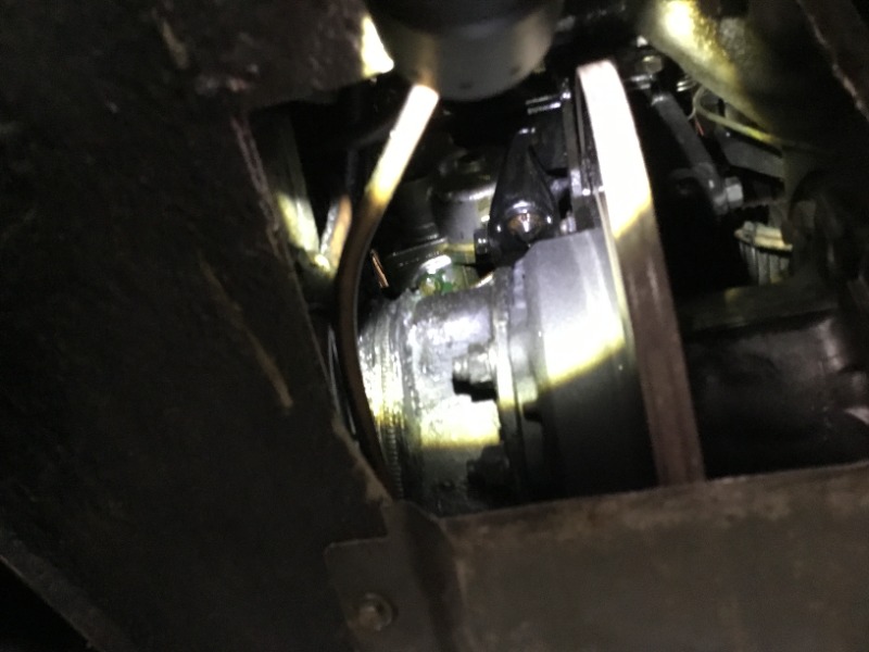

an der Stelle links tropft, mein SM genauso. Hier liegen innere Undichtigkeiten in der Lenkung vor, da muss man am Lenkkopf innen drin abdichten und alle die inneren Dichtungen der Lenkkolben ersetzen. Die Lenkung im Original überholen macht aber Citro Tech in NL für alle. Insofern würde ich persönlich eher an die Quelle gehen. Befasse dich auch damit, wie eine Lenkung eingebaut werden muss und wieder wie die Lage aus distanziert wird. Es gibt hierzu Berichte im SM Wiki, da die meisten Werkstätten des Lesens nicht mächtig sind muss man sich da selber weiterbilden und daneben stehen. Gruß Andreas

Wg. Lenkung: die gibt's wohl überholt im Austausch bei citroends.net, würde die dann da besorgen, oder spricht qualtitativ was dagegen? Ob evtl. nur der Rücklauf links, lasse ich noch mal von meiner Werkstatt prüfen. Foto anbei, da kann man aber wohl nicht viel erkennen, ausser daß Grünes da ist...

- Lenkung: Wenn undicht, dann an den Zieharmonikamanschetten ein Leck? Dann raus und überholen. Wenn nur der Rücklauf links- fast normal. Lenkungen macht Citrotech in NL.
